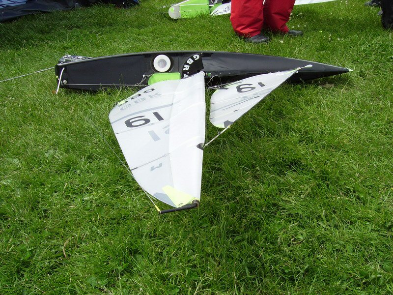

ho trovato questa foto su www.carbonicboat.com che tipo di vela e'?
la rimbocca dovrebbe fungere da camber?

E' una guaina , dovrebbe migliorare il rendimento della randa eliminando i disturbi indotti dall'albero. Imita una vela rigida senza averne i risultati. Difficile da fare e quasi sempre con rendimenti inferiori alle aspettative. Imita anche le vele steccate dei surf.
Io ci ho provato, non guadagno molto e se dico di si e solo per farmi piacere.
Una ralinga staccata dall'albero di un centimetro va meglio.
