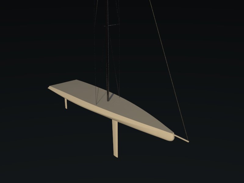

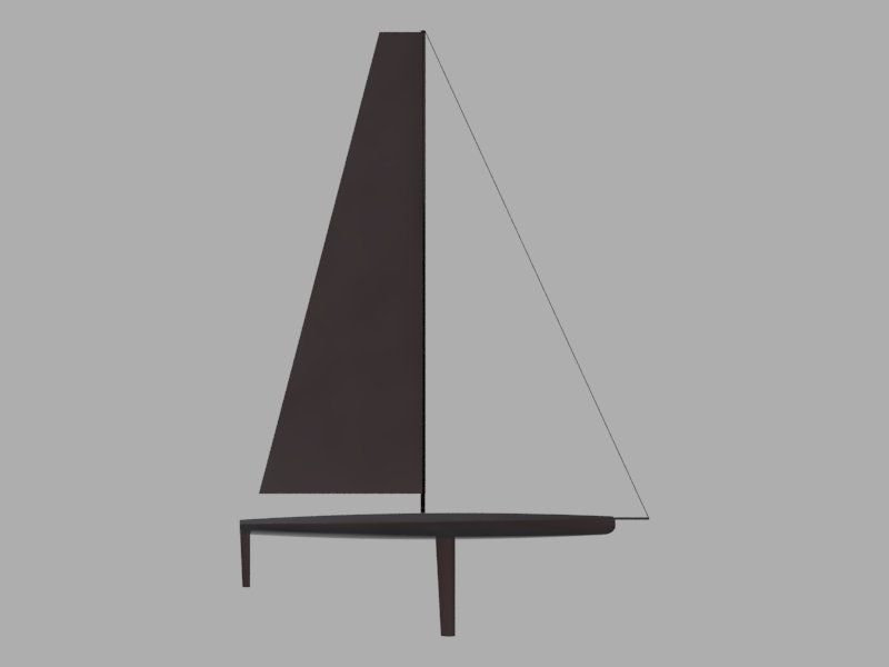

Luna rossa 2020
Progetto dello scafo e superficie velica terminato
Queste sono le caratteristiche (salvo aggiustamenti)
Lunghezza mm 1200
Baglio max mm 289
Lunghezza al galleggiamento mm 1178
Pescaggio mm 325
Dislocamento kg 5.5
Superficie bagnata dmq16
Superficie velica dmq 80
Altezza albero dalla coperta mm 1540
Il progetto e' perfettamente in scala, sempre che le misure dichiarate sino esatte
Per adesso e' senza i foils sto studiando l'elettronica per muoverli.
Anche la randa e doppia senza boma.
