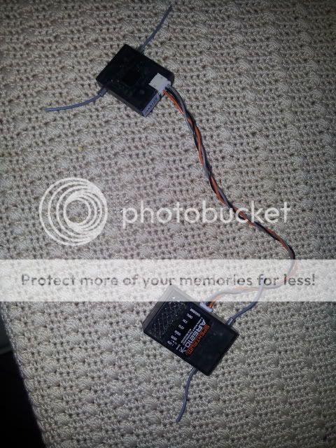

| ricevente del DX6i Spektrum
Ciao a tutti, in merito alla ricevente in oggetto che voi sappiate è possibile usarla scollegando il satellite oppure vanno usati insieme? Nelle istruzioni non riporta nulla in merito... Grazie |

Caro Tursiope Come sai ho la tua stessa radio. L'ho collaudata durante il quarto round robin ed inizialmente avevo installato solo la ricevente principale. Purtroppo ho avuto parecchi problemi: quando Azzurra arrivava alla boa più lontana... la ricevente non sentiva più il segnale e mi chiudeva le vele (un disastro ). Al quinto RR ho montato anche la ricevente satellite e non ho più avuto problemi Ti consiglio caldamente di montarla!!! A presto RenatoC

Per l alloggiamento nello scafo hai fatto una scatola per entrambi oppure due scatole separate? Grazie ancora | |
