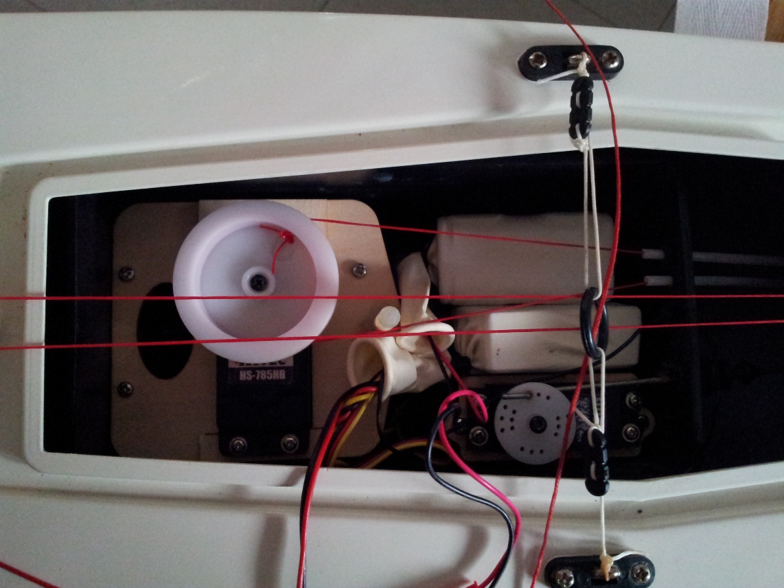

Salve a tutti rieccomi di nuovo qua
E' arrivata la nuova radio ed ho approfittato per eliminare anche l'elastico;
Ho messo una carrucoletta a prua sostenuta da una molla; ho praticato un secondo foro a poppa per fare passare il filo e sembrava che tutto andasse bene
Peccato che ho scelto una giornata pessima per provare
Troppo vento.....scarrucolamento...nave in balia delle onde recuperata quasi a nuoto...rottura del boma della randa
unica cosa positiva è che non ha imbercato una goccia d'acqua
giaco78 non è collegato   Rispondi citando
Vecchio 09 giugno 13, 16:09   #13 (permalink)  Top
Data registr.: 24-04-2013
Residenza: crotone
Messaggi: 16
Ecco alcune foto prima del naufragio
Per fortuna avevo un boma di riserva avuto per sbaglio; ho rimontato tutto e ieri ho riprovato con vento mollllto moderato; ha scarrucolato una sola volta appena messa in mare; poi tutto bene
Ora c'è un grosso grosso problema......non so prendere in ventoooooooooooo
anche se la teoria la so...in pratica.......
Tutti i consigli sono ben accetti
Un grosso grazie a Zio meme senza il quale molto probabilmente la mia luna rossa sarebbe solo un arredamento da salotto

Non so se dirti che sono contento per la barca o dispiaciuto per l'accaduto
In ogni caso, bel lavoro, non l'affondamento, e continua così.
Dalla seconda foto sembra che il palloncino della ricevente vada ad interferire con una delle scotte, attenzione!!!!
Quando la metti in acqua, calma, mandaci video e foto!!!!
Meme

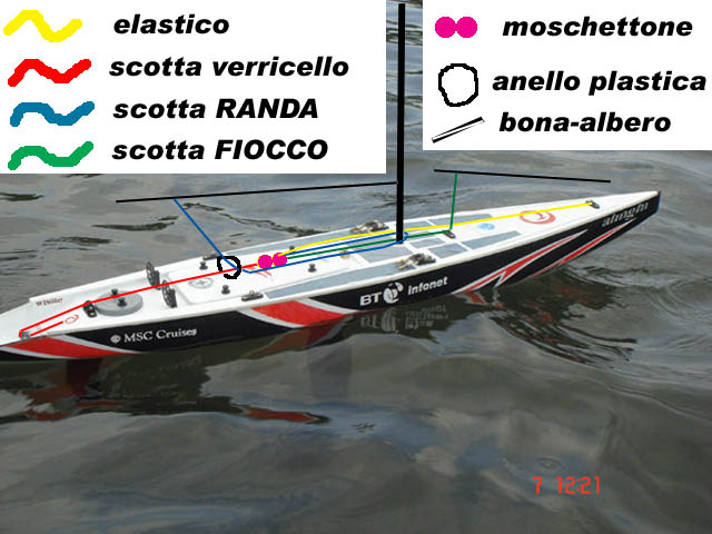

Secondo me dovresti usare semplicemente l'elastico come tutti abbiamo fatto in questi 3 anni di utilizzo della barca DEA, altri sistemi esistono e sono anche abbastanza validi ma necessitano di profonde modifiche alla barca e il gioco non vale la candela...
E poi con l'elastico sopra la coperta lo si cambia in un istante.... Magari puoi sempre usare la molla insieme all'elastico e posso assicurarti che in 2 anni di continuo utilizzo ho cambiato tanti elastici ma mai scarrucciolato!!!
Se trovo una foto in cui viene spiegato in maniera sublime il giro scotte che la maggior parte di noi ha usato all'epoca la posto...
Trovata... spero sia abbastanza chiara..
In ogni caso la cosa migliore è la semplicità e questa lo è di sicuro, poi, ripeto puoi usare i bozzelli ...
Buon lavoro
ClaudioB

Conosco quel giro scotte, è quello che uso io, il classico di luna rossa dea....ma l'elastico non mi piace proprio, magari vedo prima se riesco con il circuito chiuso ed al limite posso sempre tornare all'elastico

…un consiglio la probabile causa dello scarrucolamento è anche un errato giro di scotte del circuito fisso intorno al bozzello posteriore
Le soluzioni sono due
-un nuovo bozzello a doppia carrucola
-invertire uno dei due fili che arrivano dall'argano al bozzello
p.s. se mai metti una foto che mostra dove hai attaccato la scorta che tende i boma… Cioè mi spiego meglio le Scotte del boma randa e fiocco devono sempre gravare sul bozzello fisso, non su quello con molla altrimenti si scarrucola facilmente
