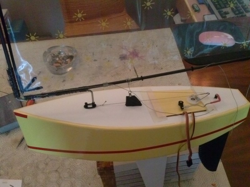

Footy quasi finita !!!
Ho ridotto il peso bulbo a meno di 300 gr.
mi manca da installare ricevente e batteria ed al momento pesa circa 445 gr.
La chiamerò "Pressapoc"
Domani mattina vedo se riesco a provarla alla vasca di Segrate (MI)
Arnaldo

Bella, complimenti

Molto bene...
proprio un bel lavoro curato

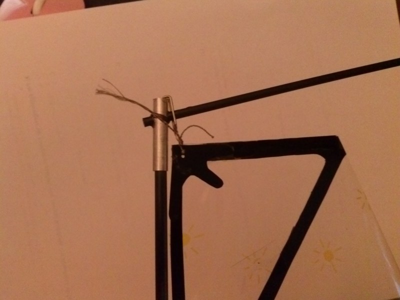

Mi sembra ben fatta e curata, vedo solo un piccolo problema: la z incollata davanti all' albero e non infilata nel tubetto che è la soluzione più precisa e solida

Andry, il tubo in carbonio è quello del DECA ed ha interno 2 mm. (impossibile infilare dentro senza delaminare) ma credo che con la legatura sia sufficentemente robusto.
Il prossimo RIG lo farò con il sistema indicatomi da Claudio; con tubo alluminio forato a misura e con inclinazione.... più o meno come ho già fatto per la penna....
Con la mia cnc Proxxon MF 70 è piuttosto semplice ....
Arnaldo
Allora è perfetto così, bel lavoro
