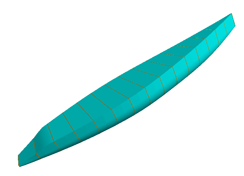

... però, grazie ad un programma per fusoliere, preso tempo fà, ho provato a fare una cosa (le ordinate non sono corrette ma la lunghezza è 120 cm )

Ops..... ma allora questo moretto è diventato un gran bel moro
120 cm..... mmmmm.... questa lunghezza mi ricorda qualche cosa
Ma alla fine lo realizzi da 80 o 120???

le ordinate/scaletto sono già impostate su 80 cm. (devo solo trovare il coraggio .... ed il tempo per stendere i listelli ... è la prima volta che provo....)
La lunghezza 120 cm è solo una prova; il PC non fà ne polvere ne rumore o trucioli...

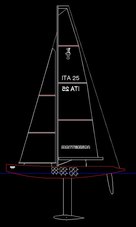

Ciao Arnaldo
Finalmente ho messo mano al Moretto da 80 cm: ho disegnato un piano velico da 28 dmq e centrato albero e deriva.
Allego un pdf con tutte le quote, ma fa attenzione: non è in scala, lo puoi stampare in A4 e studiarti bene le misure. Se ti occorrono altre quote o spiegazioni... chiedi pure
Ricapitolando:
lunghezza fuori tutto = 80 cm
lunghezza galleggiamento = 65 cm
dislocamento = 1,6 kg
bulbo = 850 gr
sup. vel = 28 dmq (18 randa e 10 fioco).
Spero vivamente che questo bel moretto ti dia tante belle soddisfazioni in acqua e tanto puro e sano divertimento!!!
