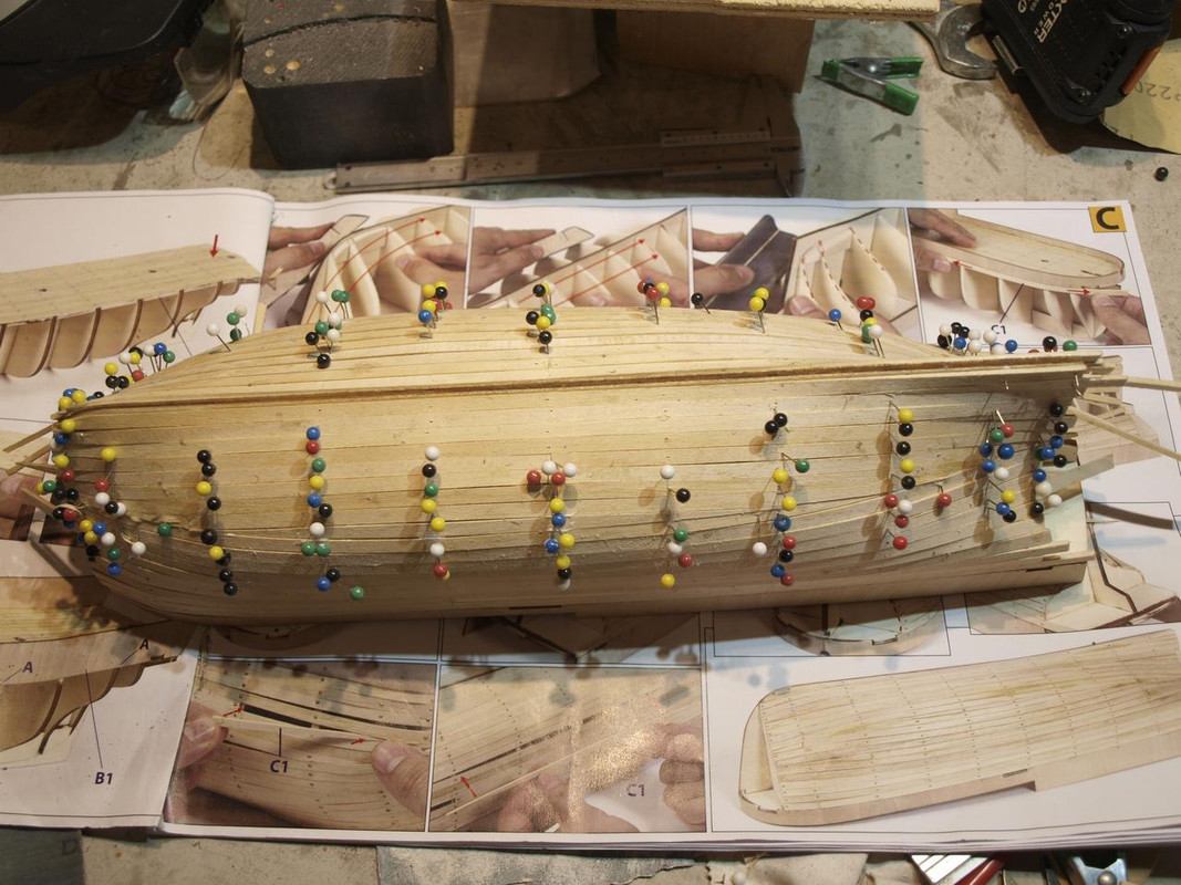

Sto lentamente portando avanti il piccolo Norden della Billing boats ed anche io ho diviso il tavolato che sarebbe stato intero in tavolette, esattamente come le tue.
Uso la cenere ma ci sono tanti sistemi altrettanto validi..
Filtro la cenere e la stendo a pennello, pulisco l'eccesso con un panno.
la fermo con la gomma lacca, una spennellata sommaria a tutta la coperta.
una volta asciutta scarto la superfice per ritrovare il legno chiaro.. non importa accanirsi, venature più scure al centro delle tavole ci stanno benissimo specialmente su una barca da lavoro come questa.
con un righello e il trapanino a mano faccio i buchini per i chiodi.. non serve una punta da trapano, basta stringere uno spillo e farlo fuoriuscire dal trapano di 4-5mm
inserisco con le tronchesi il filo di metallo nei fori e lo taglio alla base.. in un unica operazione faccio entrambe le cose.
fermo il filo con la solita gommalacca, non è una colla ma è sufficiente a tenere i chiodini nelle loro sedi.
scarto nuovamente la superficie con un tampone per livellare le teste dei chiodi e ripasso la gomma lacca.. una scartata finale con grana fine.
Sulle istruzioni questo passaggio è risolto tutto disegnando a lapis le tavole con un righello, chiodini compresi.
Ho preferito non montare i listelli interi come suggerito nelle istruzioni e fare delle tavole di 60mm per evitare delle strisce da poppa a prua nel caso in cui un listello sia di tonalità diversa.
Infatti se vedi in foto il loro quarto listello è più chiaro degli altri da cima a fondo, tagliando i listelli in tavolette questo problema non si presenta.
Stessa cosa per i chiodini disegnati a lapis, ci vuole un paio d'ore a farli di metallo ma penso che siano esteticamente migliori.

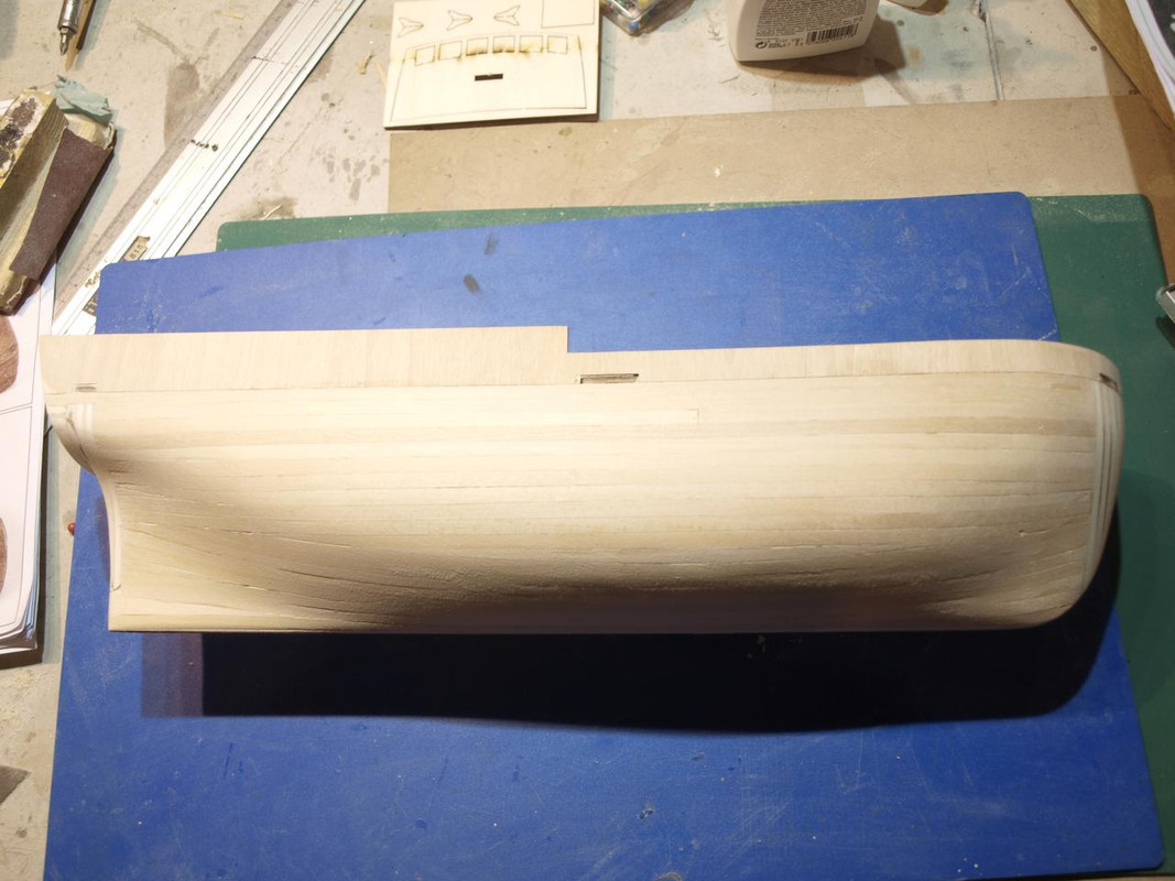

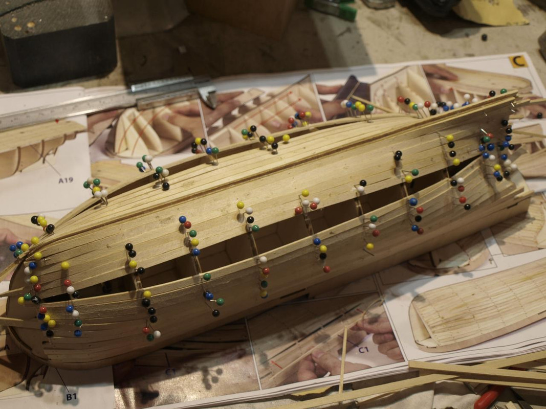

Ho iniziato a chiudere lo scafo col primo fasciame.
sto evitando di mettere i chiodini d'ottone come indicato nelle istruzioni.
preferisco usare i miei spilli che poi posso rimuovere, in questo modo mi evito il rischio di formare delle dune in corrispondenza dei chiodi quando avrò da scartare la superficie
wrighizilla non è collegato   Rispondi citando
Vecchio 19 dicembre 19, 17:35   #14 (permalink)  Top
Data registr.: 17-07-2013
Messaggi: 3.734
Ho chiuso lo scafo col primo fasciame
tutto procede benissimo.

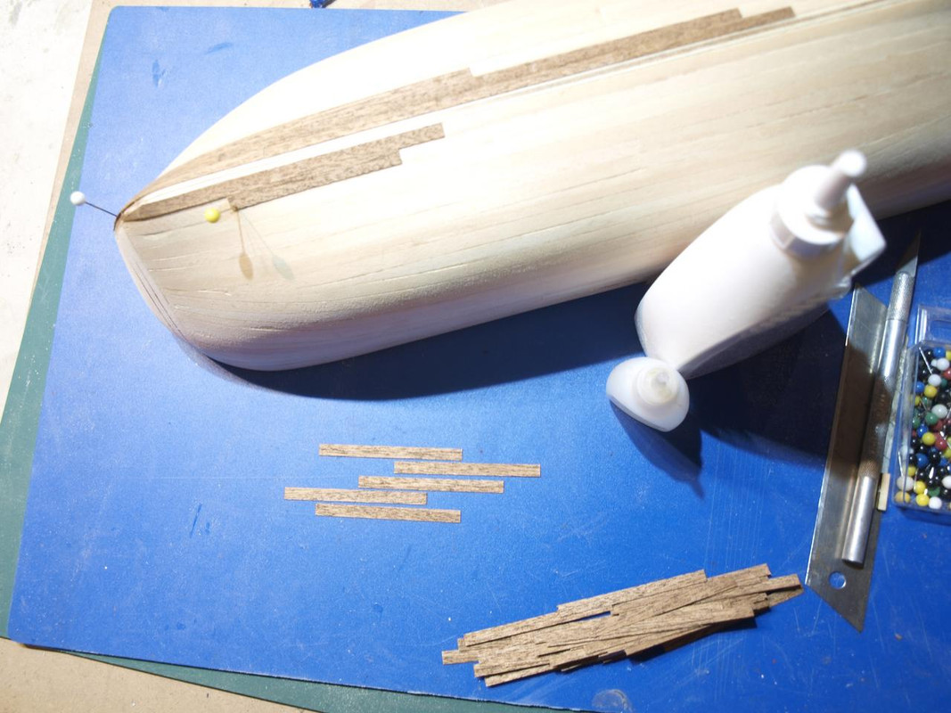

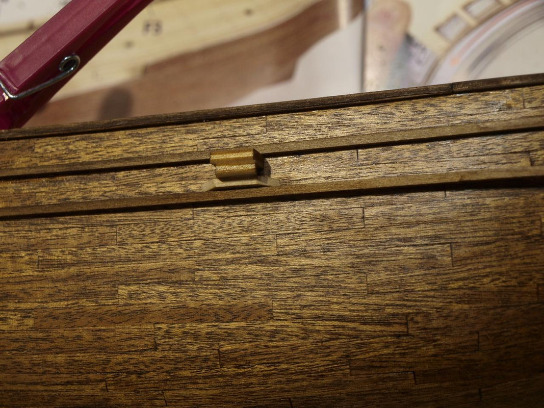

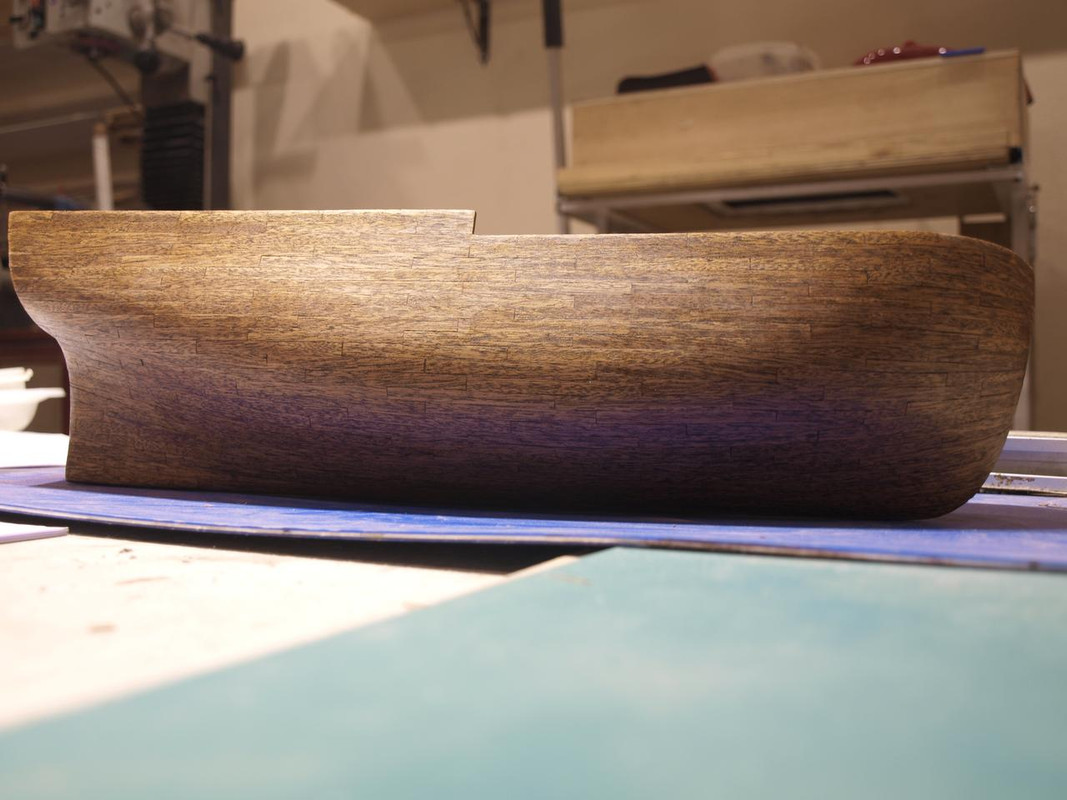

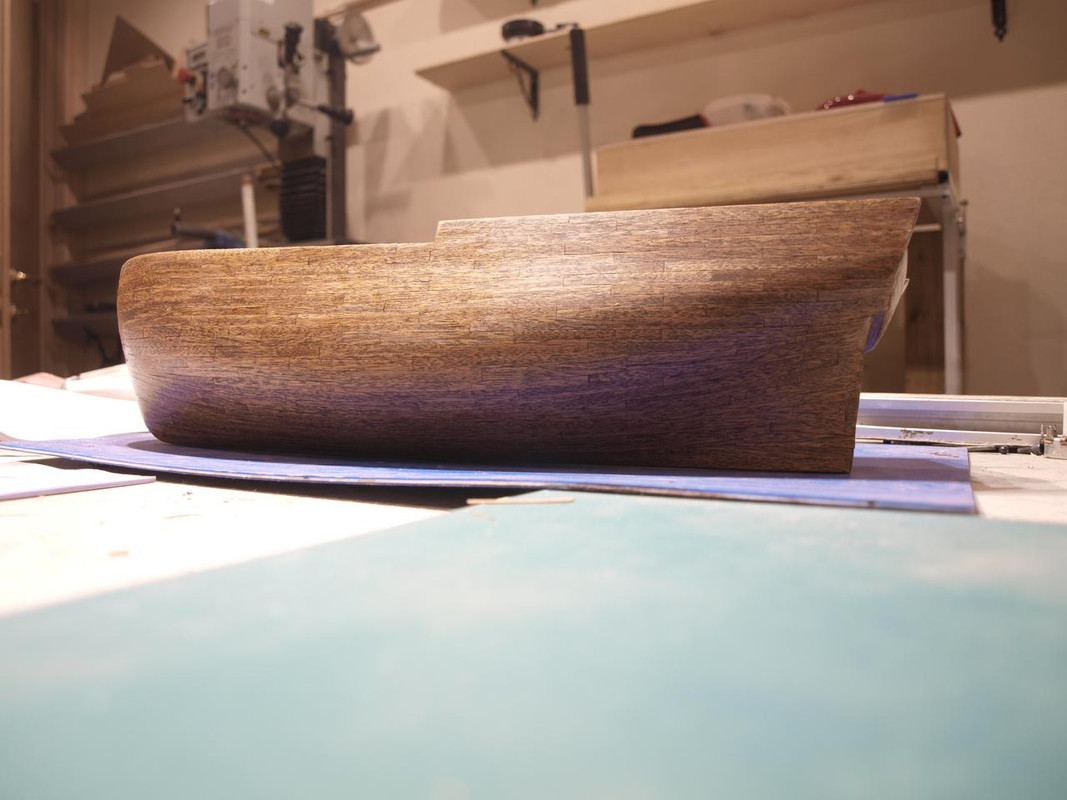

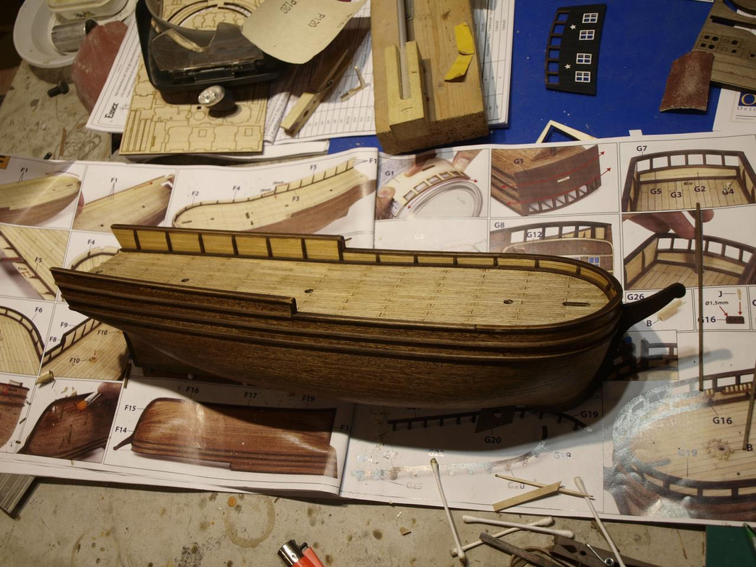

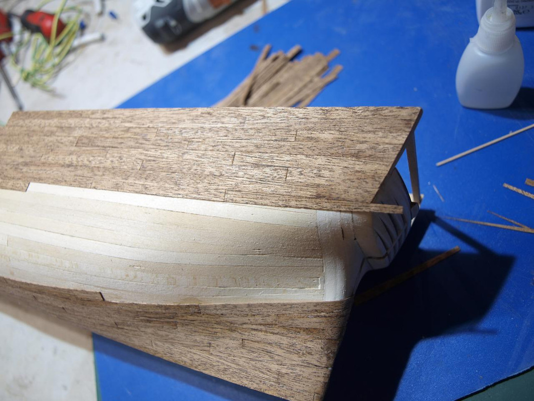

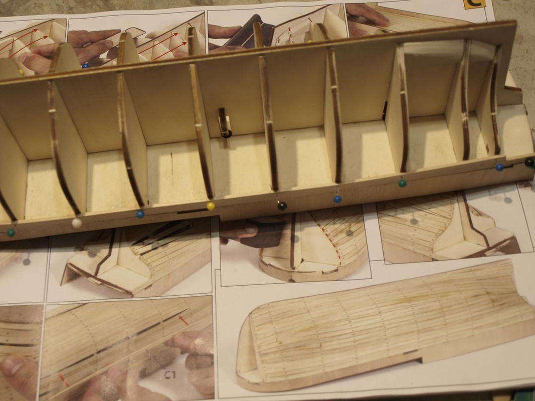

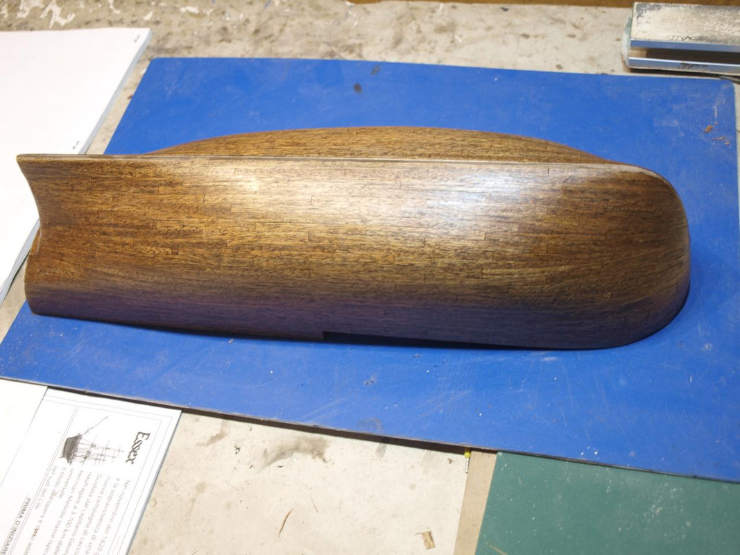

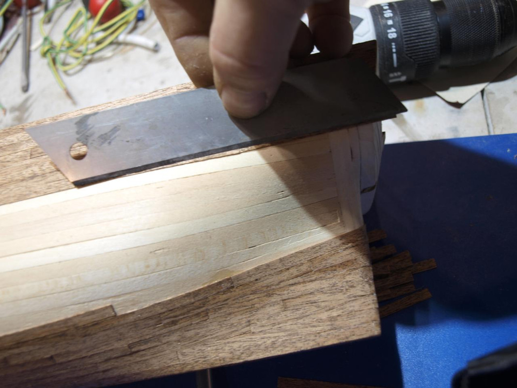

Ho finito il rivestimento del secondo fasciame in mogano.
Ho iniziato tagliando svariate listarelle di 60mm e le ho assemblate secondo lo schema in foto
il rivestimento a tavole lo trovo più semplice di quello proposto nelle istruzioni.
nelle curve occorre rifilare qualche spigolo e magari capire come vanno rastremate le tavole alle estremità della barca ma è sicuramente più semplice piuttosto che doverlo fare a dei listelli interi che non amano nemmeno troppo flettersi in piano quando verranno incollati.
Rivestendo con le tavole inoltre si evita di avere un modello a strisce perchè i listelli hanno inevitabilmente tonalità random.
è più semplice incollarli essendo singoli tratti da 6cm.
per incollarli uso generalmente la vinilica ma nelle curve adopro un ciano molto liquido che stendo sottile sullo scafo, la tavola invece la inumidisco appena di vinilica e in questo modo l''incollaggio è istantaneo.. non permette errori perchè il ciano con la vinilica catalizza all'istante.
Una volta carteggiata la superficie basta dare una passata di gomma lacca, aspettare 20 minuti che asciughi e carteggiare nuovamente con una carta più fine.
Ultima mano di gomma lacca e per adesso basta così.

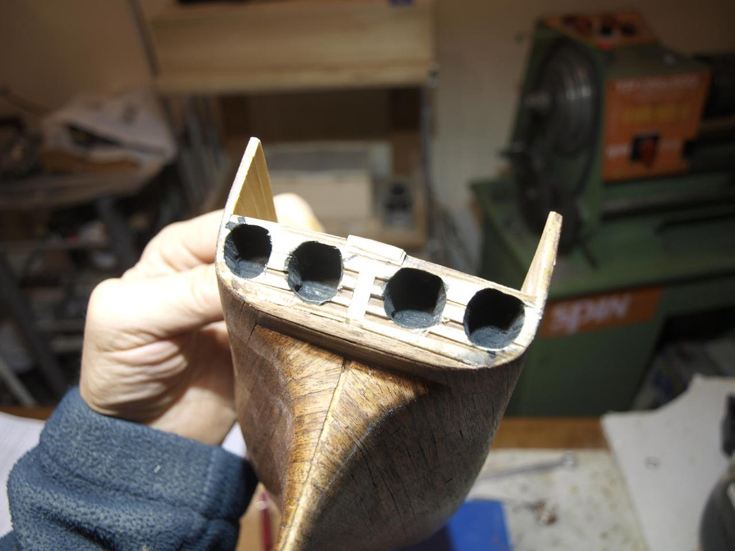

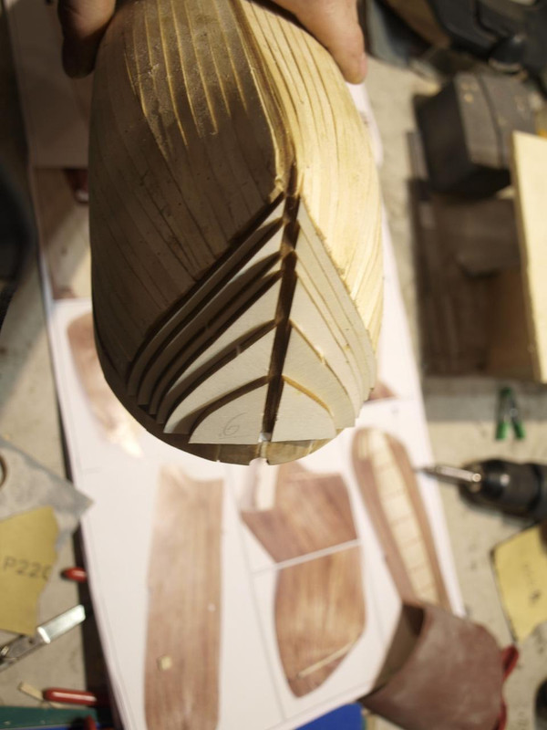

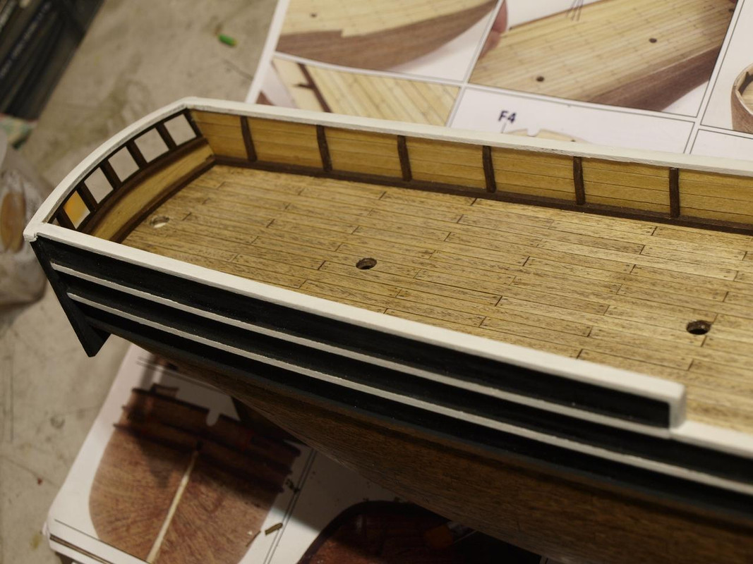

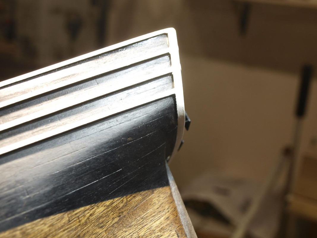

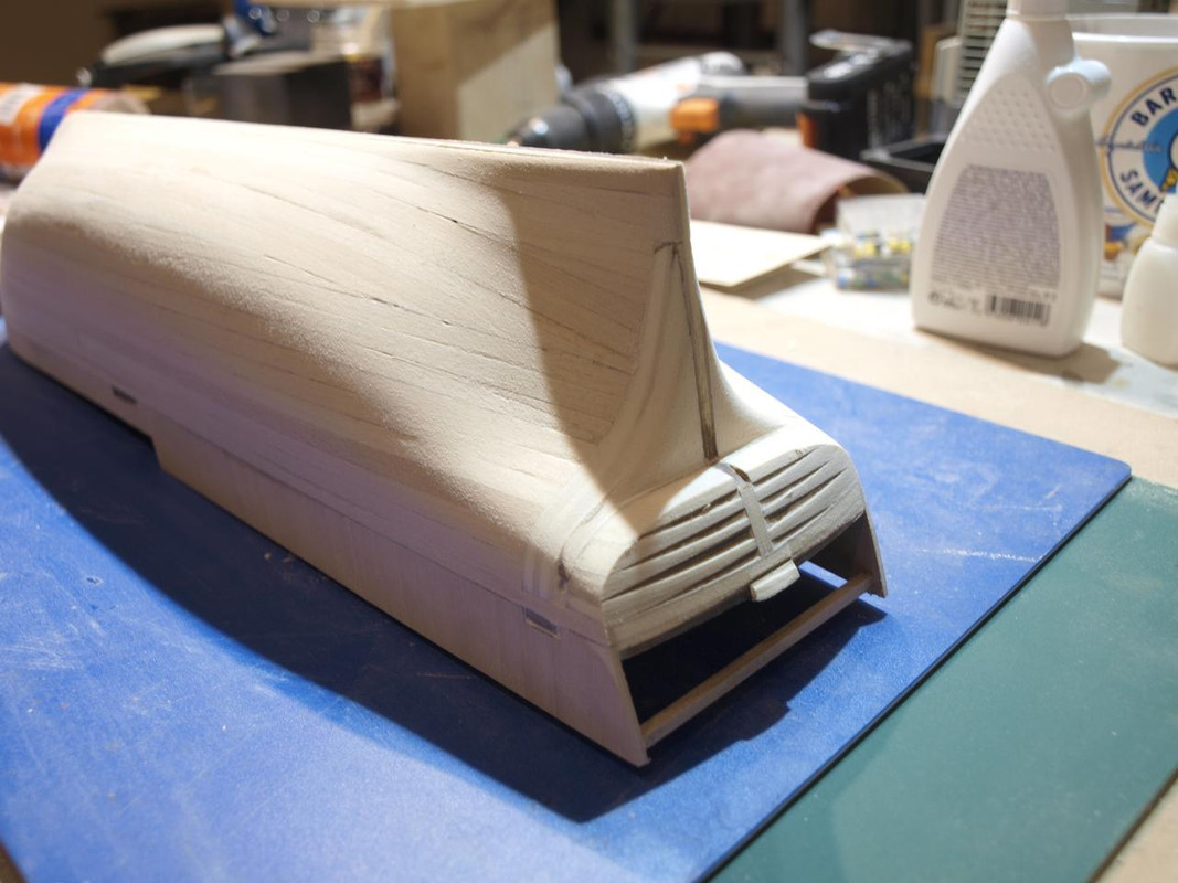

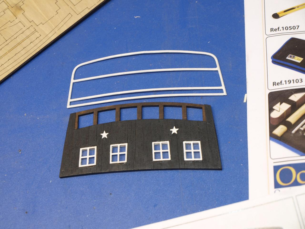

Sulla baleniera Essex sono andato avanti costruendo lo specchio di poppa.
Ho cercato di migliorarlo facendo le finestre in vetro piuttosto che disegnare del celeste su legno.
Quindi come primo lavoretto ho fatto delle cavità per dare tridimensionalità all'interno
Ho creato gli alloggi per i vetrini da microscopio e ho iniziato a preparare i pezzi.
Ho fatto la cornice in ottone saldato
Questo è lo specchio di poppa che ho ottenuto, rimane da fare qualche ritocco.
nel frattempo ho verniciato la barca e ho fatto altri lavoretti..

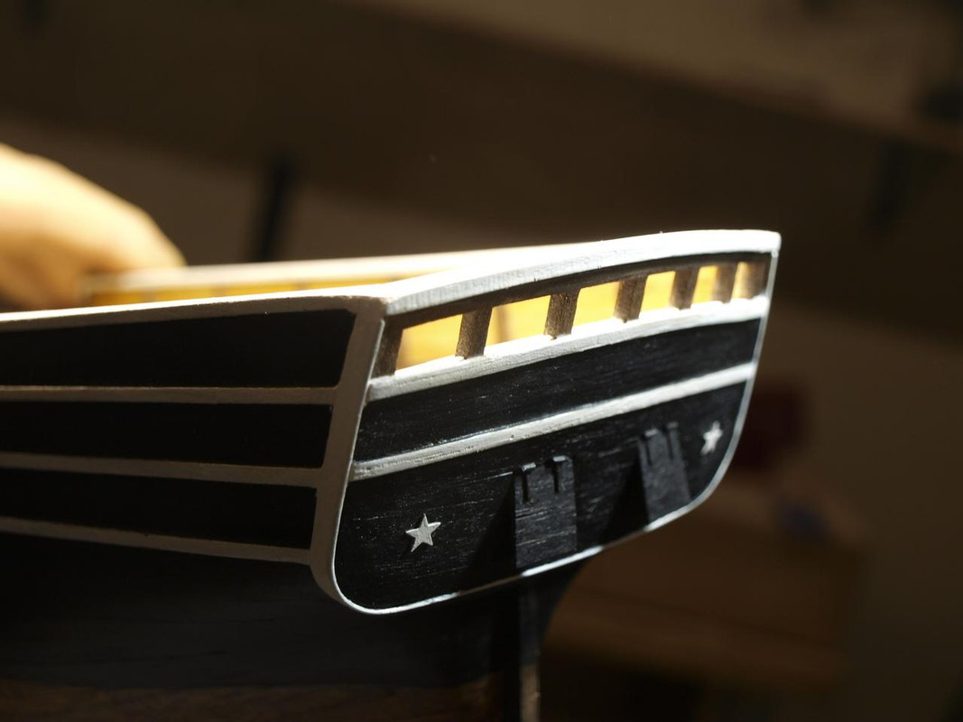

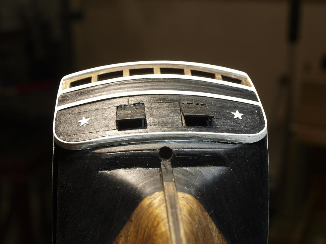

Ho modificato radicalmente lo specchio di poppa.

Bellissima, mi piace molto il finto fasciame fatto a pezzettini ... È molto realistico e poi la finitura in gommalacca.
Come mai, dopo tutto il lavoro extra delle finestre hai deciso questa modifica radicale allo specchio di poppa? Hai trovato documentazione per farla "diversa"?
