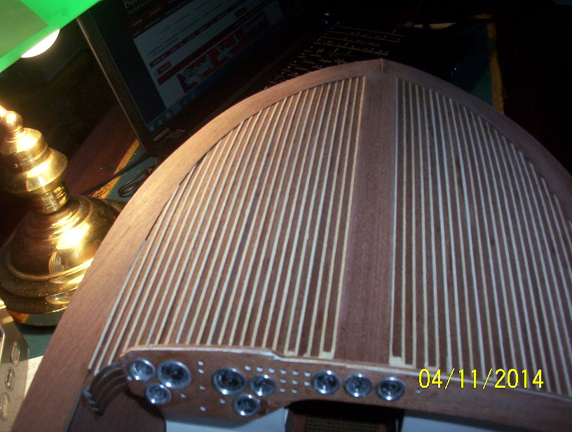

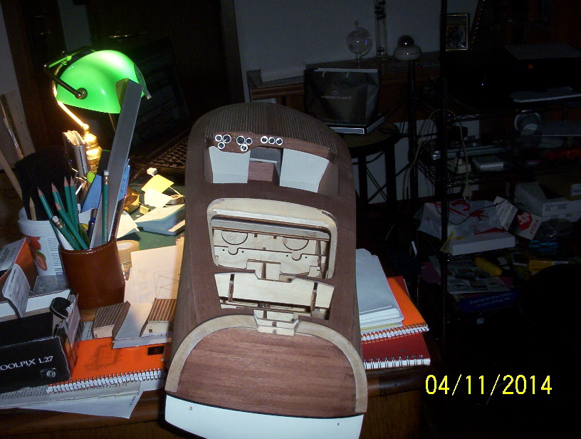

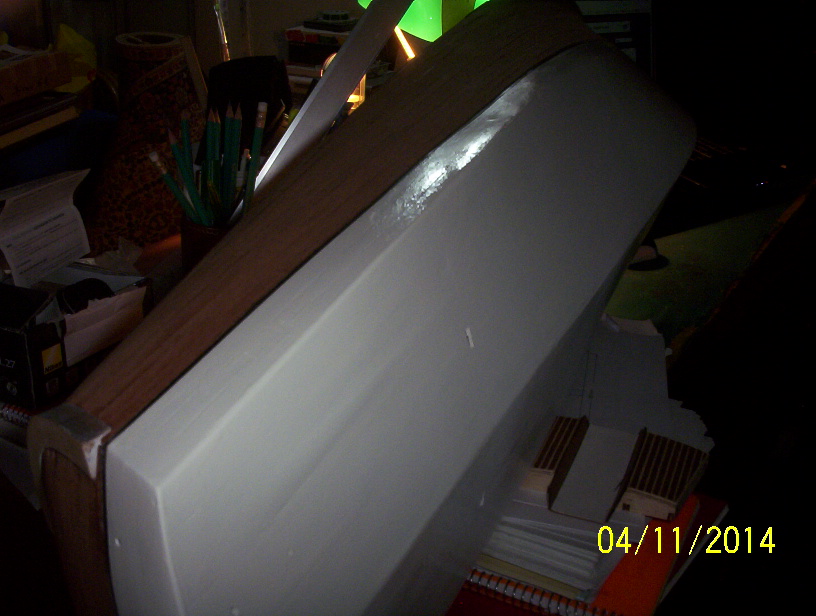

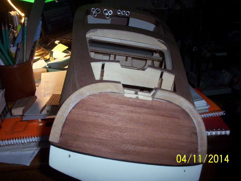

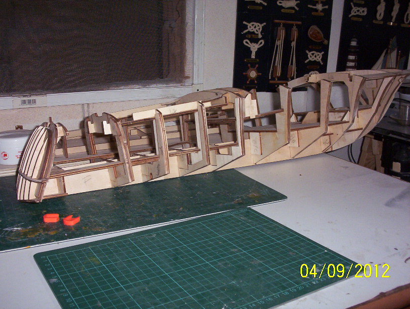

dopo un bel po' di tempo finalmente ho ripreso in mano il Riva,premetto che questo è il secondo e si riferisce al kit 2012 della Hachette .Il primo dopo varie difficoltà l'ho regalato ad un modellista fiorentino,il secondo l'avevo iniziato ma poi l'ho interrotto al n°61,oggi grazie ad Urano ho tutti i numeri delle schede di montaggio e facendo un lavoro certosino a mo di filtro dei 39 numeri con i pezzi che mancano ne ho ordinati solo 16 così qualcosa cerco di farla io nel bene o nel male sperando di vederlo navigare o meglio affondare nel lago di garda.
inizio lavori settembre 2012 fino ad oggi. Purtroppo il colore bianco non andava dato sotto tutto lo scafo,ma quando si chiede aiuto va tutto bene considerato anche che non posso respirare polvere ed inalare vernici .

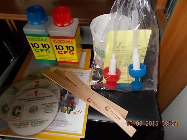

Il Riva piano piano procede,ora dopo aver sistemato il secondo fasciame ho sgrossao con un pezzo di vetro ed ho poi rifinito con carta media per poi finire con la 1200.A questo punto ho passato una specie di turapori della Mantua e dopo che si è asciugato ho nuovamente scartavetrato prima con una grana media e poi con la 1200.Domani darò la terza passata di turapori e dopo aver scartavetrato con la 1500 darò la resina su tutto lo scafo per poi verniciare di bianco ,quando sarà ben asciutta, l'opera viva.Nel frattempo mi sono procurato i motori,i giunti, le due assi e le due eliche.

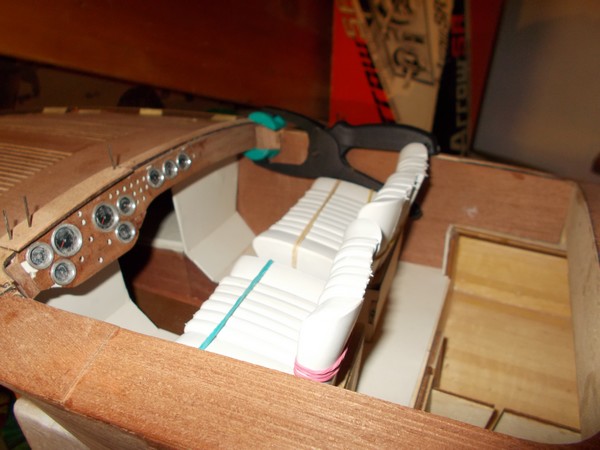

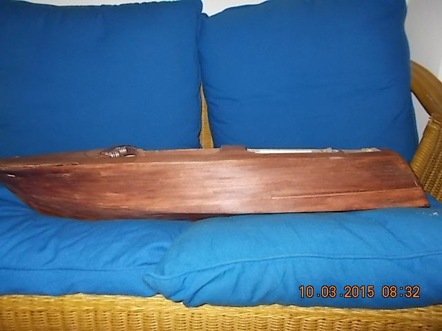

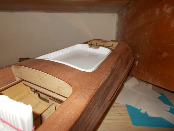

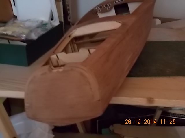

Dopo aver rimosso la vernice ho nuovamente rivestito lo scafo,a seguire ho sistemato il cofano anteriore e posteriore ,cruscotto e parte interna,a tempo perso ho provato a montare i sedili ,ed a sistemare il prendisole tutto a secco
Ora viene la parte ,per me, un pò ostica,isolamento scafo e preparazione alla verniciatura opera morta.
Dopo vari consulti ed un pò di tempo per decidere ho preso la resina epossidica,che mi è stata consigliata,visto che lo farò navigante dovrò isolarlo bene .
Alla prossima

Ciao,per i sedili dipende dall'edizione.
Nel 2006 erano in forme di compensato mentre nel 2012 le forme sono di gomma ,quel che si vede non è incollato ma legato con un elastico.
Il problema viene dopo perchè non avendo gli ultimi tre numeri dovrò fare il sedile posteriore .
Appena si aggiustano le giornate inizierò la coibentazione dello scafo con la resina

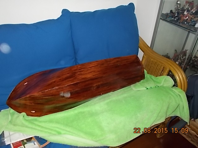

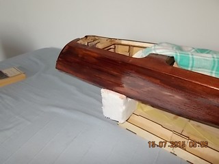

ora vi racconto un pò di cosette sul mio Riva,praticamente è successo di tutto.
Avevo dato la resina,poi ho cercato di togliere delle macchie cartavetrando a campione ,a seguire, ricartavetrato tutto o quasi e ridato la resina.A questo punto......la resina fumava e non sapendo cosa fare ho interrotto e l'ho lasciata in un luogo separato ed all'aria,appena asciugata del tutto l'ho coperta con um panno e quest'ultimo ......in alcuni punti,non so perchè,ma si è incollata.
Bhe finchè è sotto non è che mi possa interessare tanto visto che va verniciata di bianco ma il resto è un bel rompicapo,vabbe' vi saprò dire cosa farò,nel frattempo mi sono documentato sulla motorizzazione ed ho deciso di prendere un kit che ho trovato da Viceconti onde evitare che prenda di tutto di più e che non servirà all'uopo.
