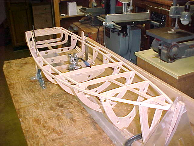

Volevo chiedervi una cosa...in questa foto ( non mia purtroppo)..la chiglia è costituita da 2 pezzi
Tra i due pezzi ci andrà montato l'asse per l'elica..come si dovrà procedere durante la fase di costruzione?
Devo procurarmi prima l'asse oppure faccio come in foto e ci metto dei listellini?
Cosa mi consigliate?

per il discorso dell'asse io farei un pezzo unico poi lo tagli come in foto già delle dimensioni dell'albero e tieni in sieme i pezzi per poco per permetterti di lavorare e poi finito lo scafo buchi con una punta giusta metti l'asse e poi resini =)

o se no visto che hai intenzione di farlo da 10mm puoi fare in modo che passi in mezzo al listellino che regge i pezzi oppure se sei preciso con un trapano a colonna potresti rischiare di fare un buco in mezzo ai 10mm che secondo me è il modo migliore

Se volessi farmi da solo l'asse di che dimensioni dovrebbe essere?c'e un link dove viene spiegato il procedimento x farsi da soli l'asse?così potrei,visto che ho il trapano a colonna,fare il foro preciso al centro e senza dover fare la chiglia in 2 pezzi.

sinceramente le misure non saprei bene dirtele forse è meglio aspettare qualche altro consiglio, ma non fai prima a comprarlo?? che poi quello che potresti realizzare è l'asse che alla fine è una bacchetta con un filetto il resto giunto e tubicino devi comprarli e poi il tutto in sieme non costa neanche tanto no?? =D
secondo me fare un foro dopo sì è la cosa migliore, ti fa lavorare comodo visto che devi fasciare e poi non devi stare attento a spaccare niente =)

Intendi questo,giusto?
perchè potrei anche fare così
però dovrei fare tutto in 2 pezzi..sennò potrei fare come mi hai consigliato...un unico pezzo con foro al centro
sicuramente più laborioso ma anche più pulito...
e dato che ci sono..nella seconda foto si vede il timone...come viene fissato all'asse??bisogna saldarlo o esistono già pronti?
