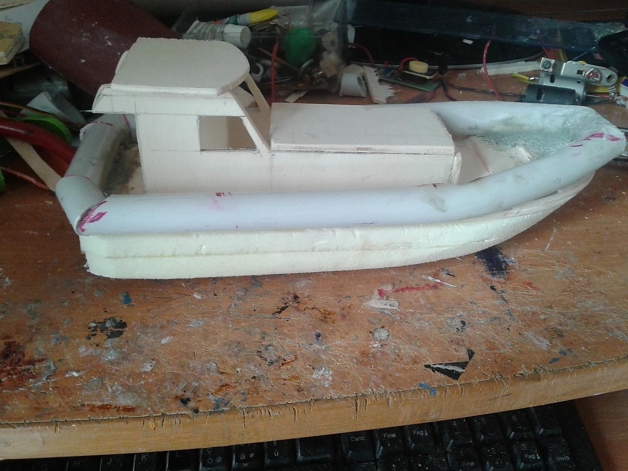

ciao ragazzuoli.. oggi giornata alquanto piatta.. e noiosa..
per la noia mi sono messo a costruire una piccola motovedetta di 30cm di lunghezza fuori tutto, a 12 larghezza fuori tutto, solo scafo 10cm larghezza.. sempre della guardiacostiera.. scala 1/35 anche questa.. e aimè sempre idrogetto..
la motovedetta in questione è questa, motovedetta ogni tempo cp 866
Allegato 239242
ho fatto lo scafo in polistirene , che sarà poi sostituito dalla vetroresina , , i galleggianti da tubi in plastica per passaggio cavi da 2cm piegati a caldo sopra il fornello per dargli la forma.. sovrastrutture in legno.
come vedrete dalle foto l'idrogetto è uguale a quello che sto usando per il booster della cp 274, almeno in parte,.. ad esso ( ancora è sprovvisto di asale ed elica) vi sono incollate due uscite tramite un divisore a triancolo interno che le biforca nei due ugelli di uscita.. e nella distanza imposta dal modello in questa scala ..
il motore sarà un permax 400 che a 7,4 fa 21400 rpm ( speriamo bastino)
per le prove in acqua prenderò i pretito un esc e il microservo dall'ahts fermo in attesa di decisione sulla motorizzazione..
ora devo vedere come fare i direzionali all'idrogetto.. i tubi sono da 20mm di diametro..
vi lascio alle foto.
motovedetta ognitempo cp 866  scala 1/35 rc-2012-07-08-18.04.28.jpg
motovedetta ognitempo cp 866  scala 1/35 rc-2012-07-08-18.04.41.jpg
motovedetta ognitempo cp 866  scala 1/35 rc-2012-07-08-18.05.05.jpg
motovedetta ognitempo cp 866  scala 1/35 rc-2012-07-08-18.05.14.jpg

in lavandino sembra funzionare il tutto, l'acqua viene aspirata e sputata dalle due uscite con la stessa forza divisa in due .. vedremo cosa ne risultera poi nei test in mare..
motovedetta ognitempo cp 866  scala 1/35 rc-2012-07-08-18.05.43.jpg
motovedetta ognitempo cp 866  scala 1/35 rc-2012-07-08-18.05.59.jpg

grazie crono... be facendoli cosi con il polistirene ci vuole poco.. .. si evita tutto il lavoro di ritaglio e incollaggio del legno.. e poi cosi hai l'interno dello scafo scombero da ordinate e longerone, quindi più spazio per l'rc e tutta la roba da installare..
oltre a questo non c'è il problema che il legno rischi di gonfiare e spaccare se non si impermeabilizza bene, e poi la robustezza..
oltre alla resina che metterò fuori , appena tolto il polistirene ne mettero ancora dentro di mat di vetro.. in modo da essere a prova di urto..
