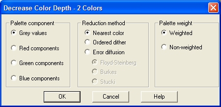

non intendevo 500, intendevo proprio 50. Partendo dai 200 originali, passare a 50 significa solo aumentare la dimensione delle stampe, non la qualità del disegno; il "50" è un numero a caso che ho inserito io per fare una prova, tu devi calcolartelo in base alla dimensione finale che ti occorre.
Le righe di sporco sono in grigio chiaro, si eliminano da sole quando passi dalla risoluzione colore attuale al BN (profondità colore 1bit). Il programma mi chiede come elaborare le informazioni ed io lascio semplicemente le impostazioni di default (vedi sotto). Se il tuo programma è più sofisticato potrebbe chiederti di impostare manualmente la soglia che distingue il bianco dal nero, devi solo fare delle prove.
Carlo
