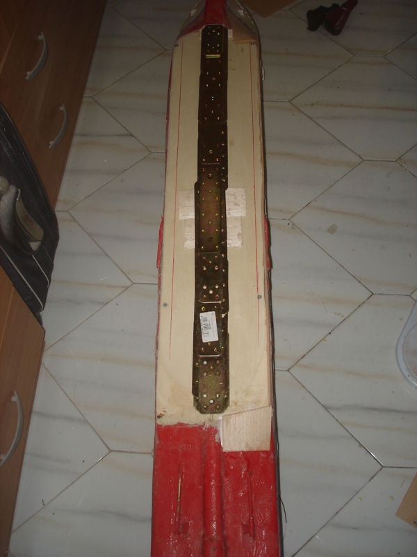

ciao ragazzi prima di incollare la zavorra al fondo dello scafo volevo chiedervi dei consigli.. costa serena  scala 1/200 dinamica.  interamente autocostruita-dsc03363.jpg
secondo voi il peso cosi distribuito nella foto va bene??? l'ho messo tutto al centro...
o è meglio distribuirlo su tutto il fondo in modo pari... ???? metterò altre due file sottili da 3 mm a detra e sdinistra di questa.. quella centrale invece sono 12 mm di ferro ottonato... è urgente ciao e grazie a tutti

in assenza di vostra risposta ho riletto gli interventi precedenti, claudo v mi aveva già datouna dritta al riguardo.. diceva di incollare la lastra direttamente sulla chiglia...
ho sistemato le lastre lungo la chiglia per uno spessore di 12 mm per un peso di 3kg circa...
mentre sui lati della stessa mezzo chilo a destra e mezzo a sinistra.
per un totale di zavorra di 4 kg circa..
già incolato, in questi giorni rivestirò tutto con della balsa da 1,5 mm e poi con tessuto di vetro e resina.. dopodichè procederò con le prove in vasca sperando che tutto vada al meglio...
aspetto vostri consigli e suggeriment..

Originalmente inviato da supercougar82 Visualizza messaggio
ciao ragazzi prima di incollare la zavorra al fondo dello scafo volevo chiedervi dei consigli.. Allegato 205969
ciao.. è da un po' che non ti guardavo.. complimenti! allora.. ti conviene attaccare il tutto più al centro possibile.. perchè è vero che anche se allarghi e fai una (media) tra i baricentri rimane invariato, però aumenti il rollio e quindi non ti conviene. più metti il tutto verso in centro sia nel senso longituninale che trasversale è meglio. ovvio calcola che il movimento che porta a rolllare spesso è la virata, quello che ti porta a beccheggiare sono le onde.. considera perciò anche quanta onda trovi e quanto potrebbe quindi beccheggiare.
