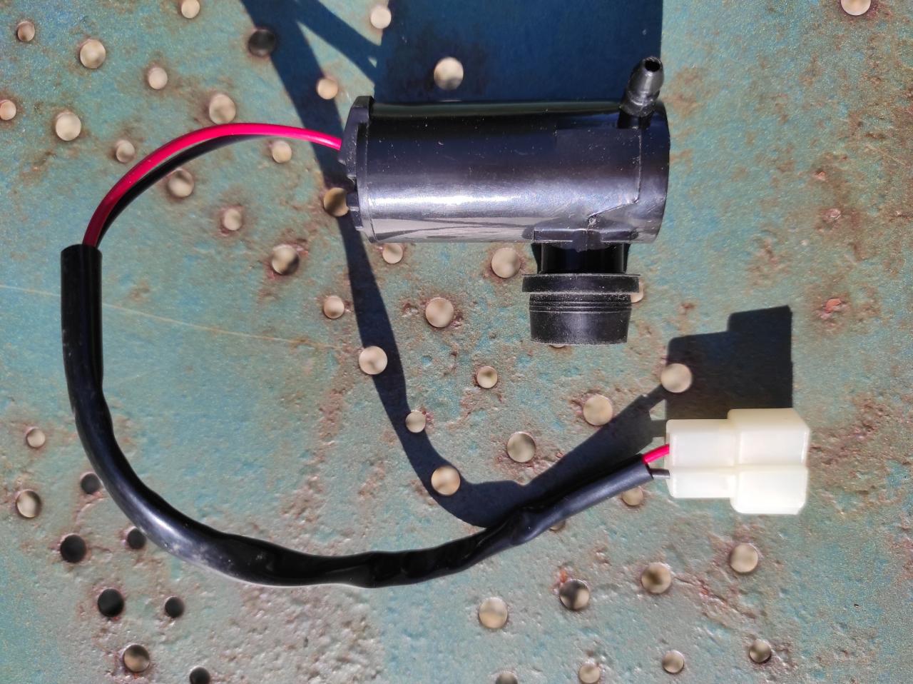

Quando ho comprato il motore mi hanno dato anche questa pompa elettrica: hai un'idea (od esempi) del montaggio ? Prevedo utilizzare il pickup originale (magari un poco ingrandito). In origine usava una pompa pulsante della walbro ma richiede la presa sul colettore che non ho sul mio motore.

Di solito sugli scafi montano un tubo curvo davanti all'alica fissato al timone, cosí ci pensa lei a far girare l'acqua di raffreddamento. Quella pompa che hai tu mi sembra che voglia un bel foro sul fondo dello scafo ma io non lo farei. L'idea di mettere una pompa elettrica la scarterei perché se ti mollano le batterie bruci il motore. L'ideale é farla girare meccanicamente direttamente dal tuo motore. Si installa un ingranaggio di trascinamento direttamente sull'albero dell'elica e gli si fa girare la pompa che deve comunque pescare davanti l'elica. Ragionaci e fai delle ricerche in rete. Puoi provare a modificare anche quelle elettriche che si trovano di tutte le misure comprese quelle dei tergicristalli.

Grazie Claudio per i tuoi consigli sempre utilissimi : la pompa é da 7,6 V e va collegata direttamente alla presa elettrica sul motore secondo quanto mi ha detto il venditore. Per quanto riguarda il pickup ho guardato il vecchio sistema ed era molto più piccolo. Ho ancora la pompa originale pulsante della walbro che mi sembra anche una bella soluzione anche se richiede la foratura del collettore e l'installazione del tubicino. Se trovo un collettoredi riserva provo la soluzione. Mi manca esperienza per capire quale sia la migliore.
