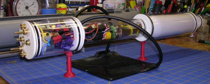

il doppio scafo dei sommergibili veri aveva delle funzioni legate a esigenze di guerra.. nel modellismo è solitamente un guscio esterno estetico in cui vive una wtc come questa
l'intercapedine può essere fatta in tanti modi e in base ai differenti sistemi d'immersione usati, dentro ci possono stare dei palloni come questa in foto, oppure anche vuota e lasciata riempire d'acqua.
