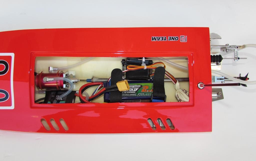

Sabato ho provato lo scafo con un elica da 35 mm e andava bene, l'unica cosa da corretere e che lo scafo quando naviga sta troppo in acqua e quando viro tende ad andare sotto.
Per l'autpribaltamento ancora niente non riesce a riempirsi tutta la camera d'acqua.

puoi fare foto di profilo lato camera autoradio per vedere se hai i fori dell aria nella parte anteriore

Sopra i fori sono come nelle foto sopra sotto quasi in punta porta tre fori rotondi.
e attualmente lo sto provando con 40g dietro nella camera d'acqua.

secondo me, come ti ha detto francescorosso, metti troppa zavorra e non riesce a raddrizzarsi per questo, perchè ti rimane la zavorra da un lato (quello sott'acqua) e gli altri componenti non sono abbastanza pesanti da sbilanciare il baricentro e farlo raddrizzare,
puoi aggiungere del piombo che usano i pescatori, vendono palline da 0,20 grammi a 2 credo oppure direttamente piombi da 5-10-15-20-70-140 grammi, e costano pochissimo, dopo aver trovato il peso giusto, incollerei il piombo allo scafo e via!

ok i fori rotondi ci sono è quello che mi interessava,quanto pesa la lipo?

i fori sono così:
ed i pesi di solito sono dei parallelepipedi in piobo con del forte biadesivo sotto in tagli da 5 o 10 g.

se puoi sposta la batteria tutta verso la camera d'acqua ! anche solo mezzo centimetro fa la differenza dato che è uno dei componenti più pesanti! anche il regolatore cerca di metterlo più vicino possibile alla camera d'acqua!

la zavorra la lascerei come ultima opzione! si cerca di risparmiare sempre sul peso magari comprando una batteria che costa il doppio e poi si rovina tutto mettendo il piombo!

i fori non sono quelli stanno sul lato carena e sono piccoli e rotondi servono a fare da sfiato x l aria

La batteria è una fulpower 3s 3300 mha ed è posizionata tutta indietro e e attaccata alla camera d'acqua, il regolatore è sempire attaccato alla camera d'acqua ed è posizionato un po prima del motore.
l'unica cosa diversa e il servo che è posizionato tutto a destra e no come la foto verso il centro.
oggi provato con un elica 37 mm bipolare e lo scafo va molto bene.
