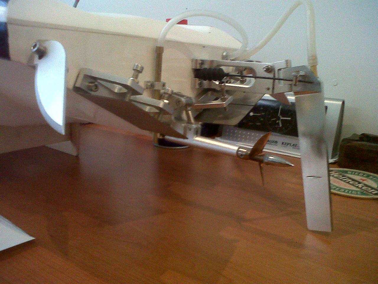

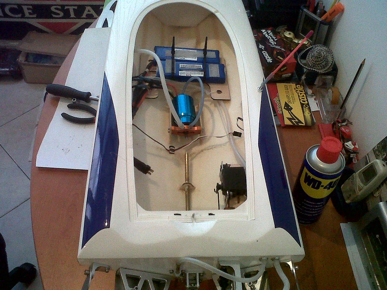

ecco le foto raga...effettivamente le batt sono un pò troppo avanzate ma le ho messe nel posto credo dedicato....poi ditemi voi........

Le batterie vanno sicuramente spostate per compensare la rotazione...

Per vedere l'inclinazione dell'asse ci vorrebbe una foto tutta di fianco con la barca appoggiata (dritta) su un tavolo (togli la pala del timone).
I flap li puoi pure togliere.
Anche la pinna di sinistra, visto che cmq il timone non è al centro ma è spostato a destra.
L'elica (se vedo bene) è quella in metallo da 42? L'ho provata e non ho ancora trovato una barca sulla quale va. Prova con le Graupner serie K
Per una barca di quelle dimensioni per me un motoer da 2600kv con 4S non è adatto.
Considerando che una barca da 1m e 10 NON può andare con eliche troppo piccole, ma dovrebbero avere un diametro fra i 45 ed i 50mm almeno, ti ci vuole un motore con meno kv e più celle per avere la potenza necessaria e non avere assorbimenti da matti.
Strano che ti tiri a sinistra, di solito la coppia dell'elica manca da barca a destra ...
Le batterie dovrebbero andare ( a braccio) più indietro e più sulla sinistra per compensare la coppia.

l'elica è una 45 in metallo (quella che hai visto in foto ne era un'altra che avevo messa li per vedere se il foro era quello...).
quindi tu mi dici di levare tutti i flap e la pinna di sinistra??
cosa intendi che le batterie devono andare a braccio??

Intendo "orientativamente". A vederle in foto mi sembrano messe troppo avanti, ma potrei sbagliare.
Il baricentro effettivo, cioè quello dinamico va visto in acqua perchè varia anche a seconda dello specchio d'acqua con acqua calma o increspata, dolce o salmastra, inclinazione del piede, ecc ecc. ma questa è storia che viene dopo.

ti dico che in acqua a scafo fermo o a filo di gas...era dritta...appena davo gassi impuntava e mi tirava fortemente a sinistra
