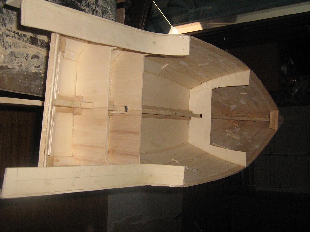

ciao a tutti...
da quache mese ho iniziato la costruzione di una barca ,x la precisione motoryacht..
ho due differenti modelli su come posso treminare la copertura.. in base a le esigenze di spazzio...
lunghezza:121cm
larghezza:30cm
peso presunto dello scafo :2;5 kg (senza motore)
visto che il pricipale utilizzo sarà su fiume inizialmente volevo montare un motore
26 cc di origine tagliaerba...
VOI COSA MI CONSIGLIATE??????
ALLEGO FOTO

Credo che la motorizzazione più approppriata sia uno zenoah 26cc lo si trova a circa 250€ già "marinizzato" . Peso e dimensioni minime, tutti gli accessori che vuoi facile reperibilità dei ricambi. Lasca stare i motori da decespugliatore, sono soltanto beghe.
Sarebbe opportuna una immagine della carna fondo e poppa .
Ovviamente il tutto dovrai inpermebilizzarlo altrimenti assorbirà gli oli e si scollerà.
PS nei pressi di Gonzaga (laghi della margonara) puoi trovare dei modellisti che usano tali motori.

Ti ringrazio x il tuo interesse.. cerco subito info su questo motore...sai consigliarmi un sito dove posso trovare tutte le specifiche..? queste sono le foto
ps: aggiungerò le foto col progredire dei lavori, ultimate tutte le varie modifiche
