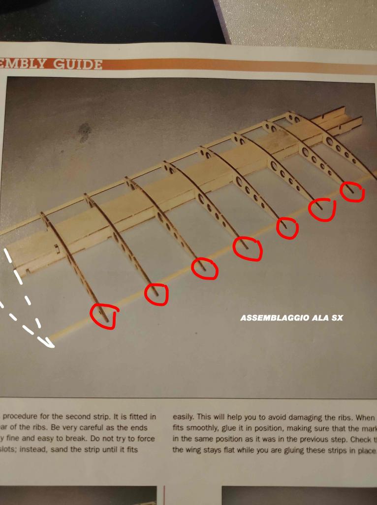

Grazie Trinacria...ecco il problema: ti spiego e poi ti invio delle foto.

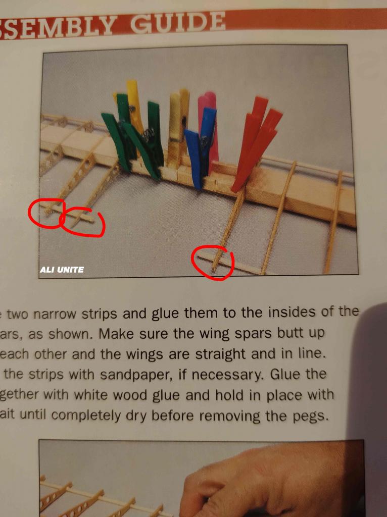

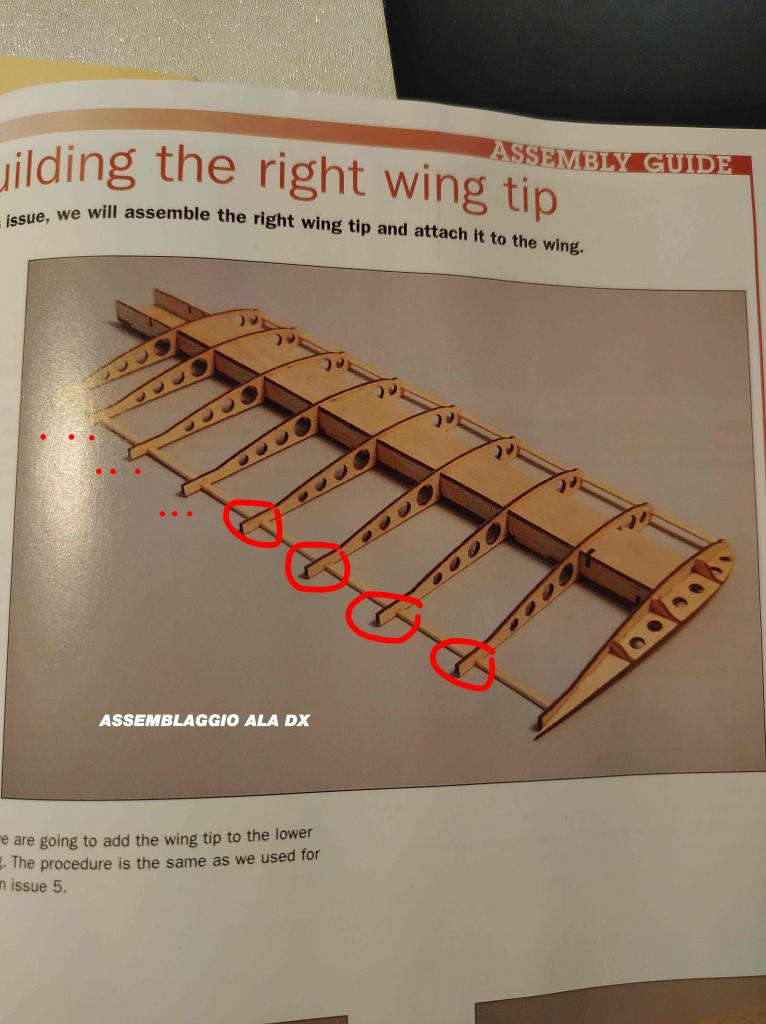

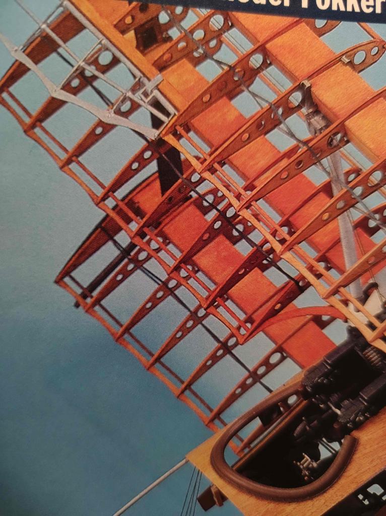

La sequenza di costruzione del modello inizia con l'assemblaggio delle due semiali inferiori del Triplano ma trovo, dalle foto delle istruzioni, un'incongruenza nella forma delle centine che compongono le due ali: nell'ala Sx le centine terminano a punta, mentre in quella destra terminano tronche. Nella foto delle Ali unite, invece, le centine terminano tutte tronche.
E' possibile un errore del genere??...non so quale delle due versioni sia corretta per eventualmente rifarle...io.
Dalle foto sarà tutto piu chiaro.
Grazie in anticipo
Ciao!

Allora, io non so la % di fedeltà di questo modello e ti chiedo in base a questa foto, e fornito nel kit il cavo che unisce le centine che vedi in foto? se si allora devi mettere questo cavo e poi dovresti modellare la parte inferiore delle centine. prova amandare anche le istruzioni
Ultima modifica di Trinacria : 07 marzo 22 alle ore 00:18

Guarda anche questa foto....... quindi praticare un forellino per ogni terminale della centina, inserire questo bordo di uscita, che alla fine è un tondino di cavo, e poi carteggiare la parte finale del dorso della centina.....almeno dovrebbe essere cosi.

No, non è fornito alcun cavo...come puoi vedere dal modello finito.
Le centine, alla fine, sono unite da un semplice listello di legno; nel modello finito finiscono a punta. Quindi di fatto è proprio un errore la forma tronca della centina?

Mi pare proprio un errore. questo kit possiede piani di costruzione? comunque essendo un listello da sagomare a forma di ala di pipistrello viene anche piu semplice; dovrebbe andare di sotto e poi con un tocco di legno piano con carta vetrata sagomi il dorso della parte finale della centina

Sei stato gentilissimo e paziente....ti ringrazio tanto. Purtroppo non ha piani di costruzione e in giro non ne trovo. Di fatto ha tutte le parti già tagliate al laser.
Ok allora tengo come riferimento l'ala SX...che termina a punta.
Grazie davvero del tuo tempo!
Massimiliano
