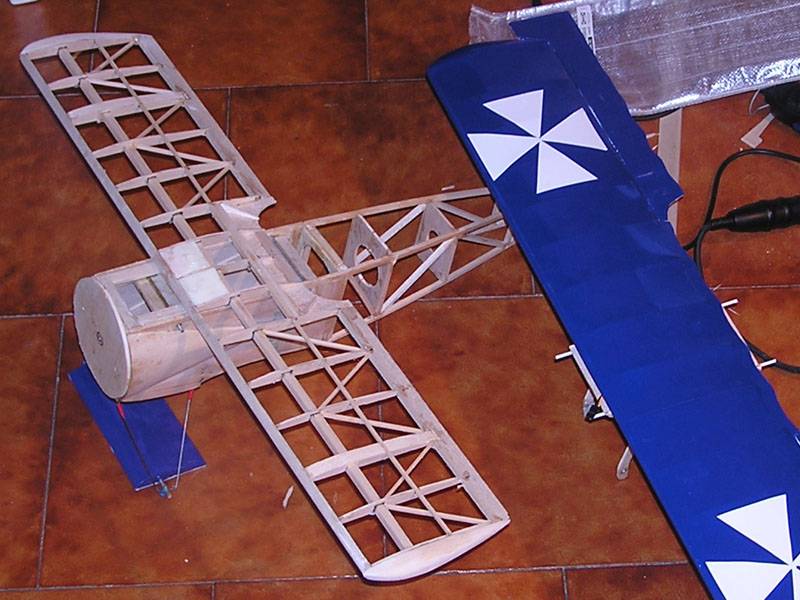

Ciao,
vi mando qualche foto del mio ultimo progetto, il fokker Dr-1 elettrico, che (FORSE ) userò per le gare di combat ww1.
Pesa 1050 grammi in ordine di volo, è motorizzato con un hacker A20-20L, l'elica è la "solita" Apc 10x4,7 e l'apertura alare (dell'ala di sopra) è 90 cm.
Stasera dovrei finire di installare i montanti alari, il motore e i servi sono già a posto, appena il tempo fa un po' meno schifo lo provo.

Ciao Luca,
Alla faccia dell'eterno principiante !!!
Complimenti, pensavo che ti dilettassi solo con depron e poli ma vedo che sei bravo anche con la balsa. Come ti hanno già detto, è un peccato buttare nella mischia un modello così.

Grazie Davide!
In effetti a me piace di più lavorare la balsa, il depron è pratico ma mi stufa.
Quanto alle gare ww1, beh, vediamo se le faremo mai, prima di tutto. e poi anche come vola il modello; se vola da schifo, lo butterò con piacere nella mischia . se vola bene, magari me lo tengo per farci i voletti della domenica!
Per le mischie credo che vada più che bene il mio Hansa Brandenburg, che è un fritto misto di balsa e depron, e vola meravigliosamente;

Complimenti per il modello! è fantastico!

Complimentoni! io adoro il DR1..forse uno dei miei aerei preferiti in assoluto.
Appena possibile farò delle foto al mio (in via di costruzione) scala 1:3,7 peso (stimato) ODV 17 Kg.
Saluti!
P.S. ti mancano i montanti alari

E' un modello bellissimo, complimenti per la realizzazione! E' per caso il balsa-kit della Guillow's?

No, è un progetto originale ricavato da trittici dell'aereo vero.
Con giusto un piccolo aiutino da parte del mai abbastanza lodato programma Profili.
E un altro aiutino dal mercato sotto casa, che ha fornito la capottina del motore (in origine, una di quelle scatoline di plastica per mettere i cibi in freezer).

Hai dato incidenza negativa allo stabilizzatore orizzontale? che incidenza hai dato alle 3 ali?
La mia configurazione è:
Stab oriz. -2°
1a ala 0°
2a ala 1°
3a ala 2°
ala fra le ruote 0°
