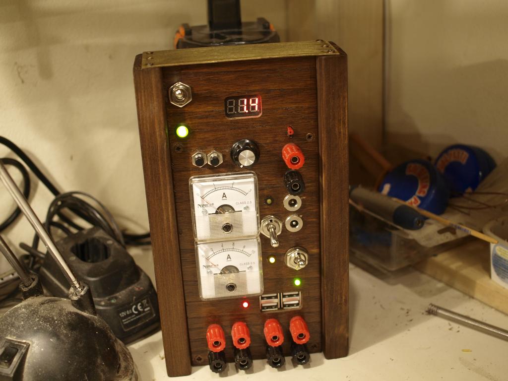

Ho montato un alimentatore da banco e volevo chiedervi qualche suggerimento.
Cosa potrebbe essere utile Aggiungere?
In sostanza è un alimentatore atx che uso sul banco di lavoro, sono 2 anni che mi prometto di sistemarlo e adesso mi sono deciso a fare questo mobiletto
le boccole sotto mi servono per i caricabatterie e erogano 12v fissi.
le boccole alte hanno invece un circuito che varia il voltaggio da 1.4 fino a 12v
ho messo una spinetta pin, 2 boccole R/N e 2 prese di alimentazione che non so come si chiamano..
i pulsanti accendono il display e selezionano entrata uscita.
Un amico mi suggerisce di mettere una presa xt60 ma francamente non ho nulla che vada con quelle spine.. anche un dean alla fine me lo risparmio.
gli amperometri hanno 2 scale differenti e li posso selezionare oppure escludere, arrivano a 10A l'alimentatore arriva a 20A mi piacciono analogici, a trovarli pure quelli tondi in bachelite mi fanno impazzire.
ho messo 2 led che fanno molto albero di natale per indicare l'amperometro in uso.
Sul dietro avrei spazio per un prova motori pvm, vedrò quanto possa servirmi, con le motrici dei treni mi sono già trovato a staccare l'alimentatore che uso per il binario e portarmelo in soffricina.. quindi potrebbe essere una comoda cineseria che potrei aggiungere.
Sul pannello lo spazio è praticamente finito quindi se vi venisse a mente qualcosa di utile dovrò fare i conti anche con lo spazio rimanente.

Un suggerimento:
In un alimentatore da banco poter limitatore la corrente erogata è vitale per evitare danni imprevisti agli apparati collegati, e con 20 A. puoi fare dei botti micidiali !
yes,concordo.
bello l'alimentatorino quasi vintage,i quadranti analogici in bachelite neri pure a me fanno impazzire,e che trovarli tutti uguali e un'avventura.
ps.appunto per il volmetro digitale e fuori luogo,peccato.

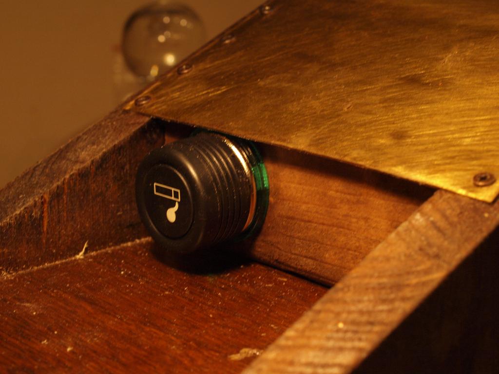

Ho aggiunto un regolatore pwm e la presa accendisigari

Se monti un limitatore di corrente, potrebbe essere utile un tastino che cortocircuiti l'uscita per tarare il limitatore. Ovviamente deve sopportare i 20 Ampere.
Per uso continuativo, una piccola ventolina potrebbe aiutare.

la ventola è nell'alimentatore atx che è protetto dai cortocircuiti.
l'ho già mandato in corto diverse volte, si spegne tutto per 30 secondi poi riparte.
al variatore invece ho messo un fusibile da 2A
l'accendisigari è collegato diretto alle boccole da 12v 15A e quando premuto consuma 8A ma la presa lo uso per il frigo da campeggio e alcuni compressori che non ci dovrebbero nemmeno arrivare a 8A

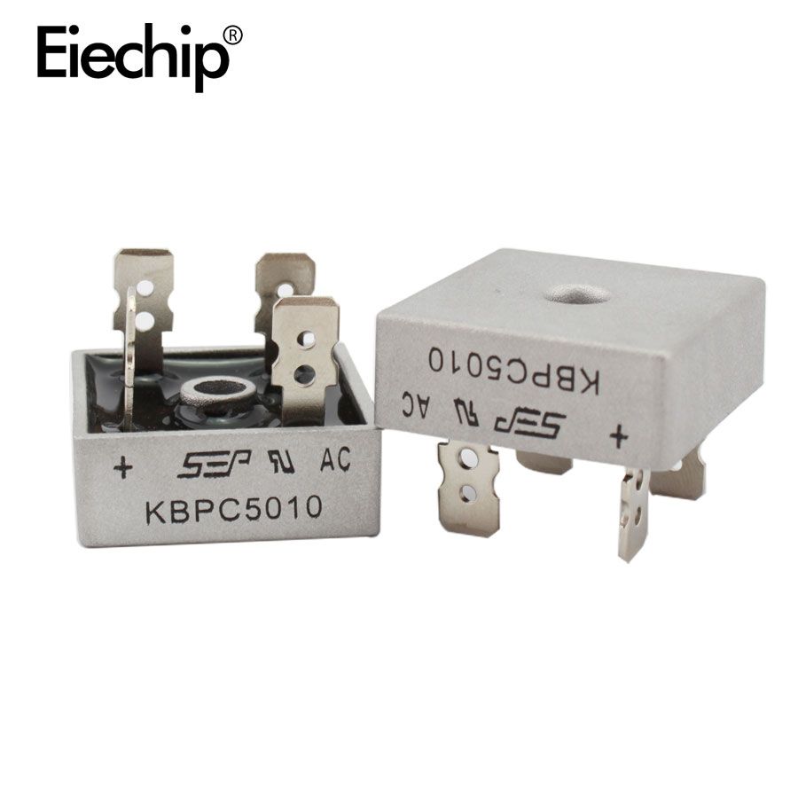

è normale che un ponte di diodi da 30A scaldi come un forno?
ho recuperato un trasformatore elettronico per faretti alogeni marca Relco da 200watt che serve per alimentare 4 lampadine 12v (alternata) un oggetto piuttosto vecchio ma piccolo e compatto, entra 220v esce 12,3 alternata.
ho raddrizzato l'uscita alternata con un ponte di diodi da 30A di metallo e un condensatore da 10000 microfarad per stabilizzarlo e ottengo circa 16 volt in continua.. troppi per collegarci un carichino per lipo (questo sarebbe lo scopo)
quindi ho recuperato un modulo cinese stepdown da 8A tipo XL4016 che abbassa la tensione a 13v.
collego il tutto e funziona.. quasi: ponte di diodi freddo quando scarico le batterie ma bollente quando le carico a 5.5A che poi è il limite fissato per il quale mi serve l'oggetto.
bollente al punto che alla prima prova si è dissaldato un piedino e si è spento.
visto che i piedini sarebbero dei faston mi viene pure il dubbio che lo possa fare..
ora ho messo la testata di un glow in disuso come dissipatore e ho caricato una lipo senza problemi a 5.5A ma non ci si tene le dita sopra almeno per quei 10 minuti fino a quando non cala un pò la carica..
secondo voi è normale?
mi chiedo se è normale che un ponte di diodi da 30A diventi rovente a caricare una lipo da 5.5A ? può dipendere dal trasformatore elettronico che per qualche motivo che mi sfugge è inadatto?
giusto per capire se posso considerare il tutto affidabile oppure se mettere in conto che possa esplodere da un momento all'altro.

Ammesso che dal trafo elettronico esca una tensione sinusoidale comunque su ogni diodo cadono 0,7V e scorrono 5,5A da cui 0,7V x 5,5A x4Diodi = 15,4W che se ne vanno in calore, ergo o ci metti un bel dissipatore od il ponte di diodi lo puoi usare per cuocerci le uova.
Meglio che ci metti anche un po di pasta termica fra ponte e dissipatore.
