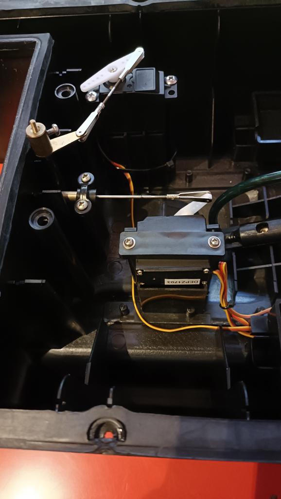

foto
Grazie mille per la collaborazione
aggiungo altre foto ,sperando di capire bene come intervenire
Predator2022 non è collegato   Rispondi citando

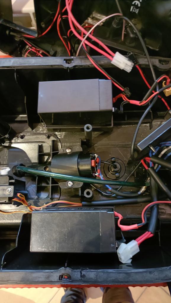

foto barchino
l'esc non ho idea di quale sia.
Nella scatola dei collegamenti trovo solo un bec ,ricevente del fly ski i6 , e c'è ancora montata la vecchia del telecomando precedente , ma non collegata.
Per quanto riguarda il motore non sono riuscito a smontarlo, esso è fissato con tre piccole viti esagonali, una di queste è spanata.
Le due batterie sono da 6 volt, e non so come sono collegate ,allego la foto di come vengono ricaricate, sè puo' aiutare
barchino predator-pile_6_volt-1-.jpg   barchino predator-img20221124111314.jpg   barchino predator-img20221124111411.jpg   barchino predator-img20221124111304.jpg

Le batterie sembrano collegate in parallelo, l'alimentazione dovrebbe essere 6V.
Non smontare il motore a meno che non sia guasto, compra una normalissima esc per motori spazzolati a 6v su Amazon e montala.
RC_George non è collegato   Rispondi citando

Originalmente inviato da RC_George Visualizza messaggio
Se il motore gira da qualcosa sarà pilotato no?
È evidente che le batterie(si,sono collegate in parallelo)sono a fine vita.
Almeno una pulita e una lubrificata all albero elica va data.
Si,puoi sostituire le stilo dell eco con lipo/life/liion a 3 celle,con l accortezza,nel caso non abbiano circuito di protezione,di montare un cicalino per monitorare la tensione.
Idem per le batterie del barchino,puoi montare qualsiasi lipo o liion 2celle,ne trovi di varie capacità. Anche lì ovviamente un lipotester,ma volendo potresti montare un sensore di tensione sulla rx,avendo la radio funzione di telemetria...ma va aggiornato il software di quest ultima...
Ovviamente serve un caricabatterie adatto.
