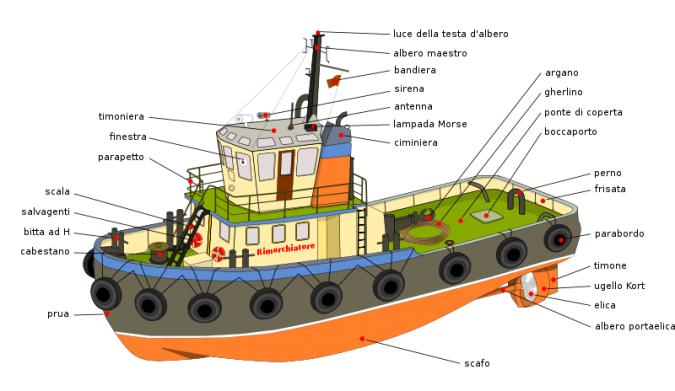

| Aiuto!!!
buona sera amante della pesca avrei pensato di auto costruirmi una barca per trainare gli artificiali ( Mare ) chi puo aiutarmi ? PS: sempre affascinato del modellismo ma mai praticato ma ottima manualita. |
| | #4 (permalink) Top | |
| User Data registr.: 22-08-2007 Residenza: Portofino - Rapallo
Messaggi: 4.484
| Citazione: ![]() Non ho mai pescato con quel sistema, comunque direi che, la lunghezza di un metro sia quella giusta per le tue esigenze; buona l'idea del rimorchiatore, così utilizzi il gancio di traino per la lenza, il gancio sarà azionato da un servocomando per liberare la lenza sul posto, inoltre, avrai bisogno di un comando per il timone ed uno per il motore, av/stop/ind. Quello indicato come argano, in realtà è il gancio di traino che ti serve. La ciminiera/e lasciamola/e alla fabbriche, a bordo è il fumaiolo. Per maggiore info, digita "gancio di traino per rimorchiatore" giusto per vedere il sistema di sgancio.
