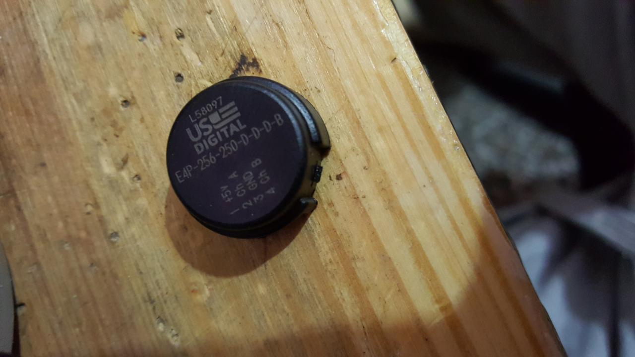

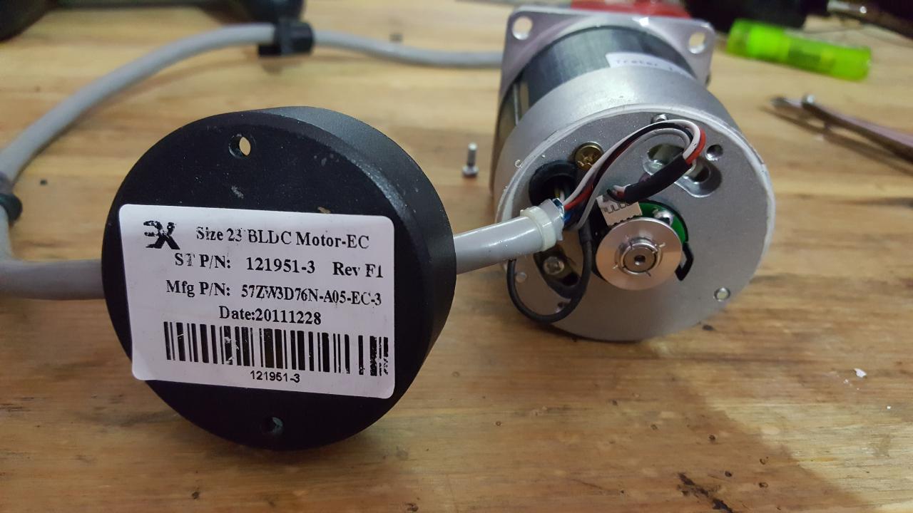

Ciao a Tutti, ho recuperato questo motore brushless (Come foto) E volevo sapere se potevo usarlo su un modellino rc e di cosa avrei bisogno.... ho subito notato che non ha i classici 3 fili ma un Po di più e li mi sono arenato..... qualcuno può aiutarmi

Incorpora un encoder in quadratura a 5V.
I brushless per i modelli generalmente sono sensorless, ovvero lavorano senza feedback di velocità/posizione
