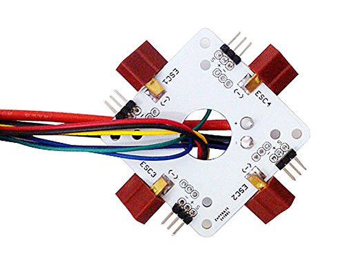

Per gestire la potenza ho utilizzato il PDB e due ESC come questi . Dall'arducopter ho tolto il jumper JP1 come descritto dal manuale.
Con il tester vedo che un ESC emette una tensione variabile ma intorno ai 2V mentre l'altro non emette alcuna tensione. Ovvio che non riesco a testare il segnale.
