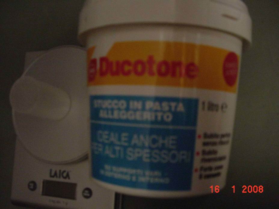

Guardate che ho trovato in ferramenta

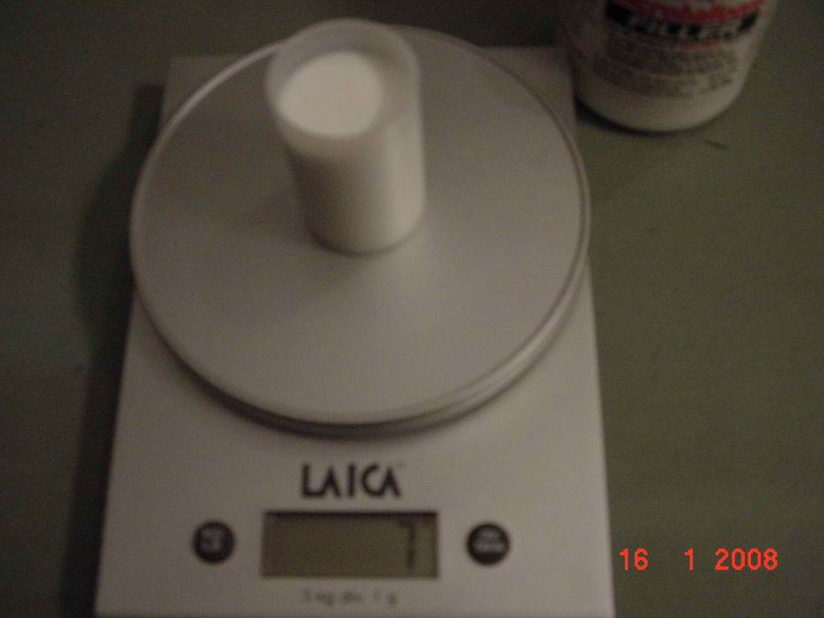

mentre uno di microballons
ne pesa 7 di grammi (meno 4 di tara = 3 g. di materiale) (ma non c'è nessun legante)

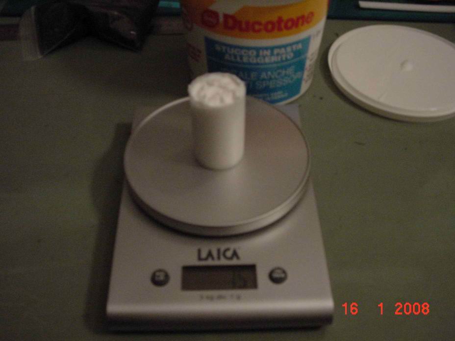

mentre un misurino di stucco...........
15 grammi (sempre meno 4g. di tara = 11g. di materiale! e c'è ancora il solvente, acqua, che deve ancora evaporare) ......il legante è acrilico quindi compatibile con tutto e si attacca a quasi tutto.
Sperando di essere stato utile (certo la polvere di balsa con cellulosica..... bei tempi ....... ma pesava almeno il doppio ) .
