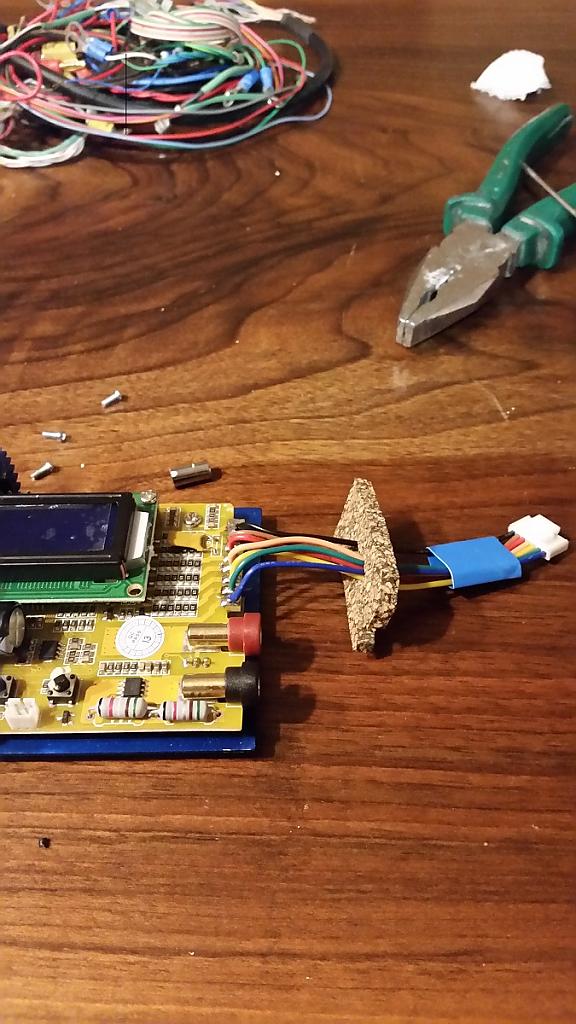

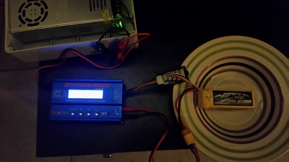

in seguito a rottura del circuito dove sono saldati i connettori per il bilanciamento del mio carichino ho effettuato la modifica che vedete sotto.ho trovato comodo prendere una basetta col suo cavetto e saldare il cavetto al posto della schedina originale..(io avevo un po di tempo da perdere ed ho recuperato i vecchi connettori e ho creato anche una basetta fai da te).
testato e perfettamente funzionante.
P.S.:attenzione alla polarità del cavetto.
