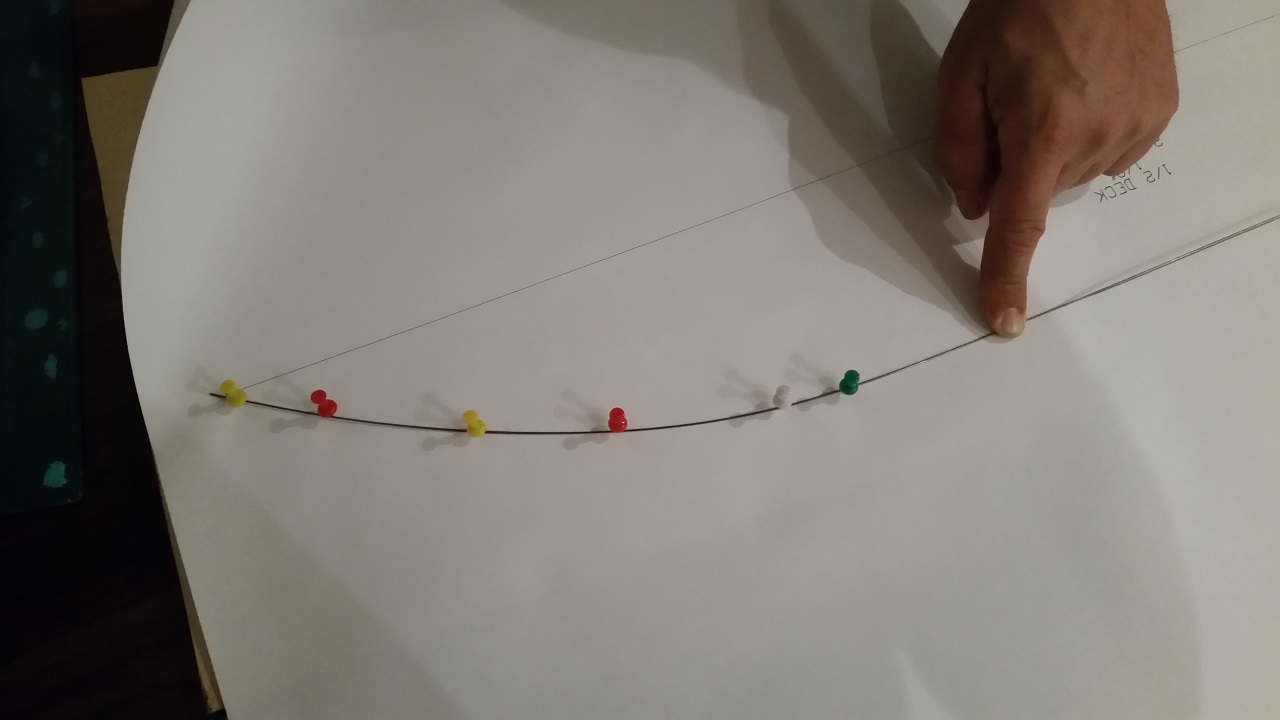

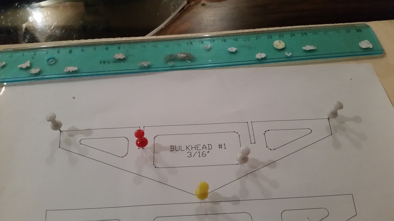

ecco come ho disegnato sul compensato alcune ordinate..ho fermato il foglio con i disegni sul compensato con dello scotch( o delle puntine),con un punteruolo ho forato il disegno e quindi il compensato,tolto il foglio dal compensato non mi è rimasto che unire i forellini con matita e righello(se le ordinate sono lunghe fate un forellino ogni 20 cm..)con parti curve la cosa risulta più complessa,io mi sono aiutato con del filo armonico fermato sotto i punteruoli,il risultato è discreto.

per le parti curve
altre foto
