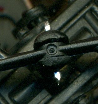

Vi voglio raccontare come si possono fare fotografie supermacro anche molto spinte come QUESTA, QUESTA, QUESTA e ancora QUESTA che è l'attacco della flybar del mio Solo Pro.
Come potete notare, la qualità e nitidezza sono molto alte e il file è grande solo poche decine di kb.
L'oggetto da usare è molto comune ed economico:
LO SCANNER
Ecco come procedere:
1) appoggiare l'oggetto da fotografare rovesciato sul piano dello scanner (nella foto allegata si vede come ho sistemato l'elicottero per fotografare l'attacco della flybar);
2) aprire il software dello scanner e richiedere l'anteprima;
3) stringere i confini di acquisizione intorno al particolare da fotografare;
4) scegliere una risoluzione elevata, ad esempio 600 o 1200 DPI;
5) via con l'acquisizione!
Questo metodo ha, ovviamente, alcuni svantaggi.
L'oggetto deve poter essere appoggiato sullo scanner, ad esempio non si può fotografare un'ordinata già montata.
Le parti molto lontane dal piano dello scanner (più di 1 cm) saranno inevitabilmente sfocate.
Spero di esservi stato utile.
Ciao,
Willy.
Supermacro fotografie senza attrezzatura fotografica professionale-solo-pro-sullo-scanner.jpg
