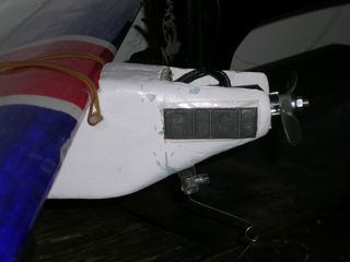

Salve a tutti, ho sperimentato un modo rapido e credo efficace per tenere in equilibrio il mio velivolo per trovare il giusto bilanciamento dei pesi.
Non potendo più intervenire sullo spostamento dei pesi interni (batterie) ho aggiunto dei piombi offerti dal mio gommista di fiducia.
premetto che il modello è un prototipo per cui i pesi non erano correttamente distribuiti all'origine.
trovato il punto sottoala di 1/3 della profondità dell'ala (4,3 cm dal bordo d'entrata - dimensione complessiva 13 cm), ho posizionato sulla punta di due matite il modello, ho aggiunto dei pesi da gommista sul musetto ed ecco scoperto che con 60 grammi esatti il mio "polipetto" stà stabile su 2 millimetri quadrati!
(cercate ovviamente un punto solido ,in corrispondenza delle centine magari, per non sfondare il rivestimento)
Il peso complessivo del "polipello" così è di 658 grammi.
Ciao a tutti.
