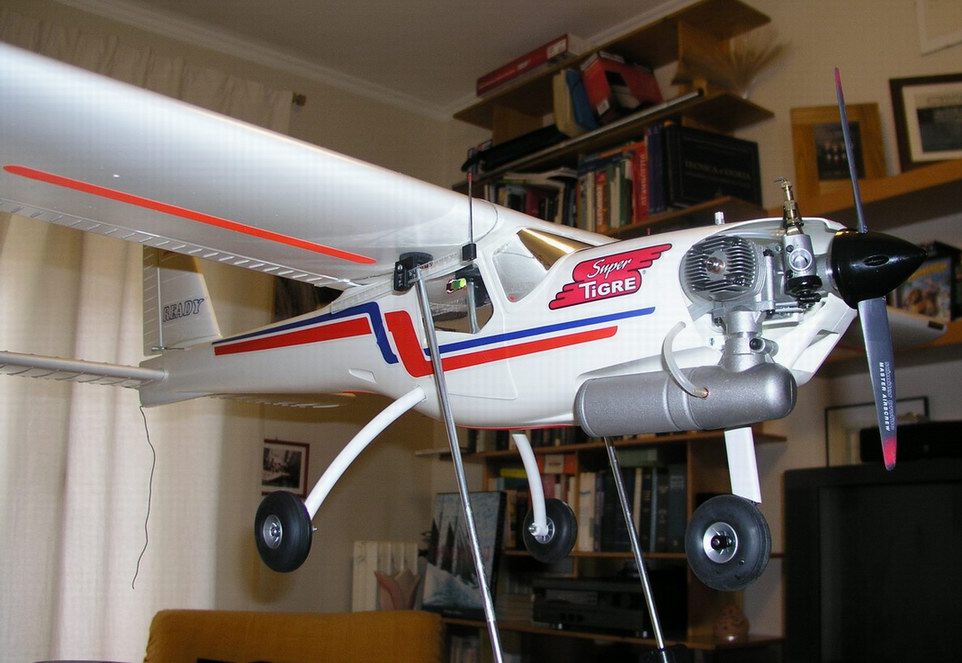

Bilanciare un modello a scoppio
Sono un volatore elettrico ... che si avvicina allo scoppio per la prima volta.
Oggi ho bilanciato il mio ARC Ready e, seguendo il consiglio di un caro
amico esperto (IL ZOTT), l'ho fatto a serbatoio vuoto.
Capisco bene che in questo modo, a fine volo, il modello può
atterrare con un assetto ottimale.
Ma la domanda è:
.... e a inizio volo ? .... con serbatoio pieno ?
Sarà indubbiamente picchiato .... e non poco .... credo.
Che si fà ? Suppongo che la soluzione sia un compromesso.
Penso che a serbatoio vuoto .... bisogna comunque lasciare
un assetto appena cabrato, o sbaglio ?
CIAO

ciao, il ready è un modello che se appena appena è settato male di baricentro diventa nà belva, perciò fallo con calma e cn precisione. il modello a serbatoio vuoto (odv) deve essere un pelino picchiato (muso appena verso il basso).

"Aereo picchiato, sempre salvato" è il più vecchio detto dell'aeromodellista!

Non ti cambia molto che al decollo è più picchiato, poi è raro che tu in volo finisca sempre la benzina. No problem

si, all'inizio è un po picchiato, ma non eccessivamente

Al massimo a serbatoio vuoto fallo centrato perfettamente, con il modello cabrato è un gran casino.

bilancialo a serbatoio vuoto leggermente a picchiare e vai tranquillo, non ti fare troppi problemi, il modello decollerà, volerà e atterrerà alla grande,
certo dipende ovviamente anche da te se riuscirai a decollare, volare e soprattutto ad atterrare

lascialo un pò picchiato, col serbatoio pieno userai il trim del cabra per trimmarlo come si deve. Per i neofiti: trimmare un aeromodello non significa farlo con tutta la manetta del gas dentro..
Collaudo: decollo, sostienilo con il cabra e nel frattempo tienilo allineato piatto con gli alettoni. fai la prima virata (possibilmente a destra specialmente se non sei troppo veloce) e fai un passaggio, a metà gas parallelo alla pista durante il quale agisci sul trim degli alettoni, altra virata e dai le necessarie tacche a cabrare con il trim. Adesso il modello è a posto. Fatta questa regolazione si scopre che.... per un ala alta, con profilo asimmetrico è normale salire se dai tutto gas, adesso dipende da te, se vuoi un volo veloce e teso, trim a picchiare una tacca. Se vuoi un volo realistico vola a metà gas. I veri aerei (tipo piper, ULM e similari) per salire non trimmano nulla ne cabrano.. danno semplicemente motore
In atterraggio.. si inizia la procedura con una tacca di trim a CABRARE!
Ecco perchè a serbatoio vuoto è bene sia un pò picchiato..
Con il trim a cabrare l'aereo cambia completamente assetto, tiene su il muso, l'ala lo rallenta, inizia una discesa frenata e sempre sotto controllo (usa il direzionale e non gli alettoni per portare il finale il muso in pista)
lo vedrai scendere e toccare la pista da solo man mano che darai cabra per tenerlo.. a volte non ci si rende conto.. ma quando il modello tocca con le ruote in pista.. il cabra è quasi finito
Attento.. trimmato a cabrare non significa la stessa cosa di centrato a cabrare!
concordo sul detto: modello picchiato modello salvato.. è vero da sempre, anche per gli aerei veri.
saluti
