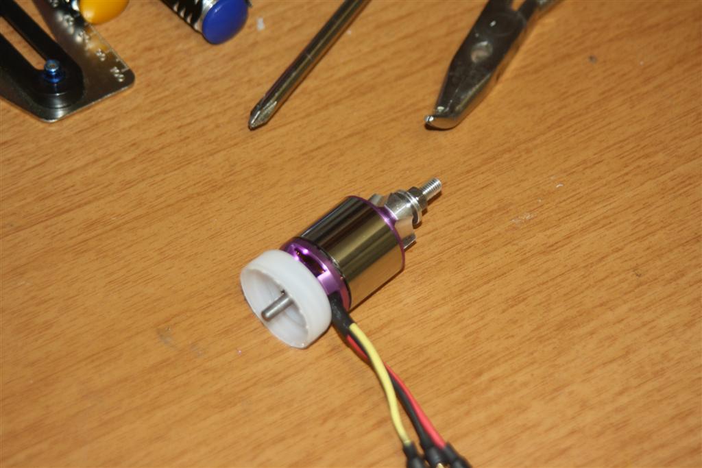

Questa è una delle soluzioni piu' veloci che ho pensato per fissare un brushless outrunner sull'Easystar essa consente di cambiare il motore senza stressare l'epp del modello ... e si realizza in 5 minuti da una bottiglia di plastica .... usando poi una colla poliuretanica o la mastro d'ascia ....
L'aereo vola benissimo ...
Allego foto.
