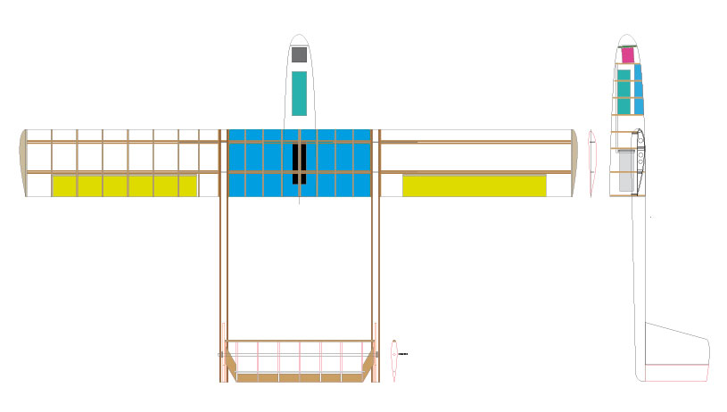

Per una (inspiegabile?) coincidenza anch'io sono alle prese con un modello dotato di due travi di coda....
Però non è una riproduzione ma un progetto originale....si fa per dire....
Allegato 381254

L'avatar di quenda
Data registr.: 22-05-2006
Residenza: Piacenza
Messaggi: 1.637
Non fare il misterioso.
Niente di speciale. Il modello è studiato appositamente per il razzo ricaricabile Aerotech G-12 RCT. Apertura alare 132 cm.. Spero di rimanere sotto il chilo con razzo e sistema di accensione installato.

Originalmente inviato da quenda Visualizza messaggio
Allegato 381255
Ettore
Cosa ha di diverso rispetto al Raketen ( se non sbaglio ), più piccolo, più leggero ?

L'avatar di quenda
Residenza: Piacenza
Messaggi: 1.637
L’effetto del razzo installato sull’OPEL RAK.1 è piuttosto deludente . L’aliante pesa circa 2,8 Kg. e il razzo fornisce circa 1,2 Kg./secondo di spinta……perciò è quasi un costoso fumogeno.
Il modello che sto costruendo, essendo più piccolo e leggero dell’OPEL, con la spinta del razzo dovrebbe riuscire a salire in verticale per circa 5 - 8 secondi.
N.B.: ogni ricarica (…per ora non disponibile….) costa 22 euro.
q

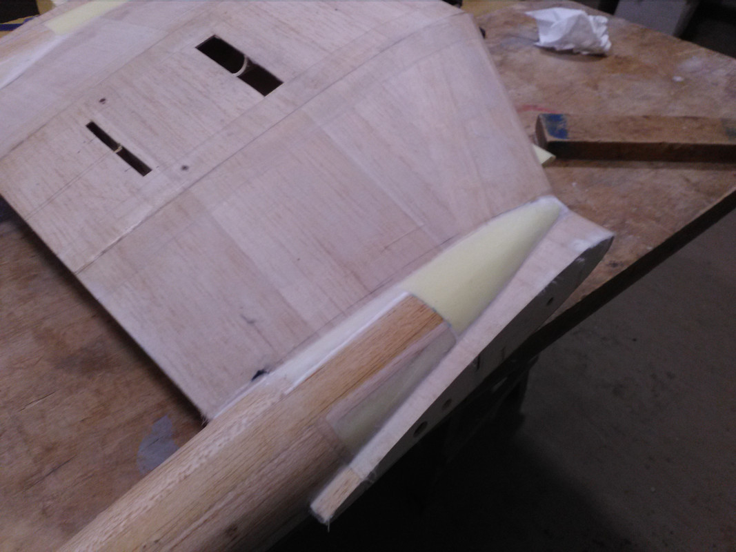

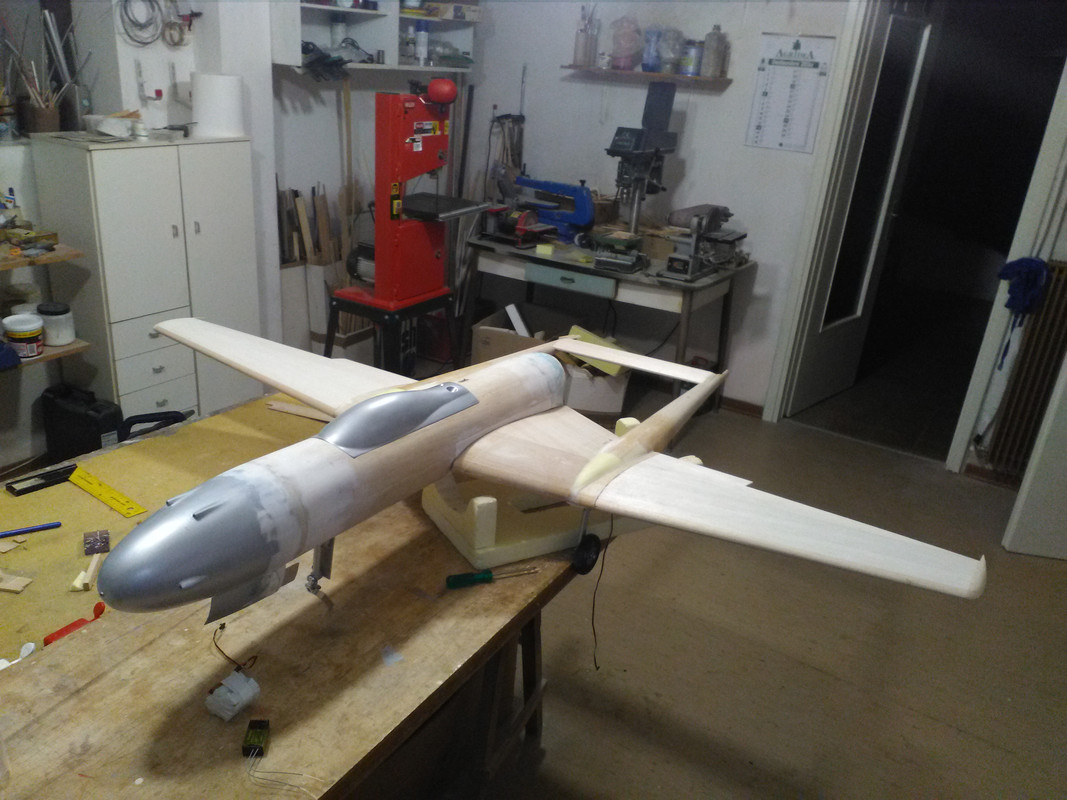

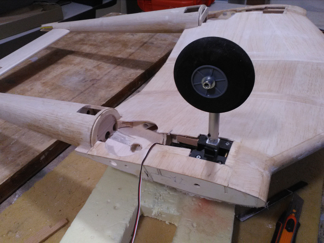

Profondità incollato in posizione, carenature dei travi di coda sagomate e resinate, verifica posizionamento carrello e aperture.

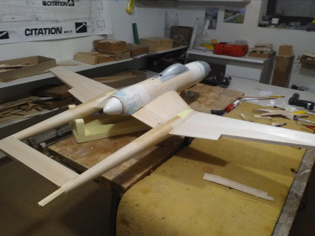

Vecchio 07 ottobre 20, 19:49   #4649 (permalink)  Top
Gran Decapo
L'avatar di Ehstìkatzi
Data registr.: 18-03-2007
Messaggi: 14.606
Mancano solo i direzionali.

Complimenti.......bel modello e costruzione fantastica.........
