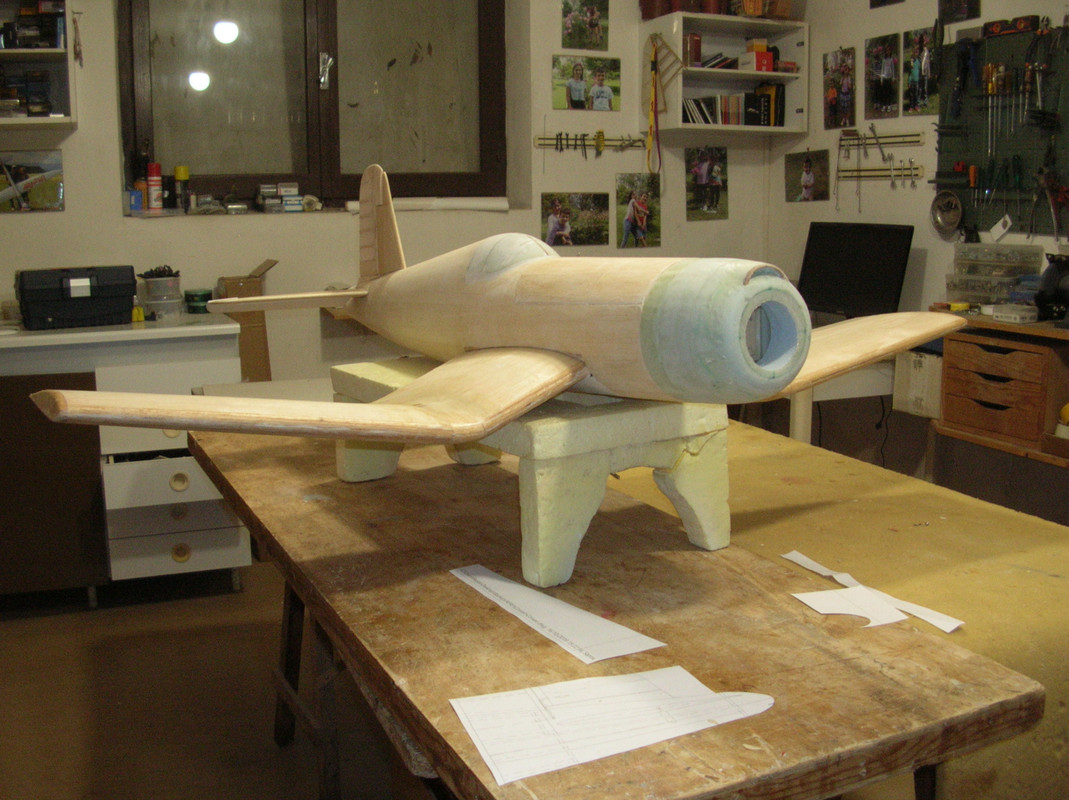

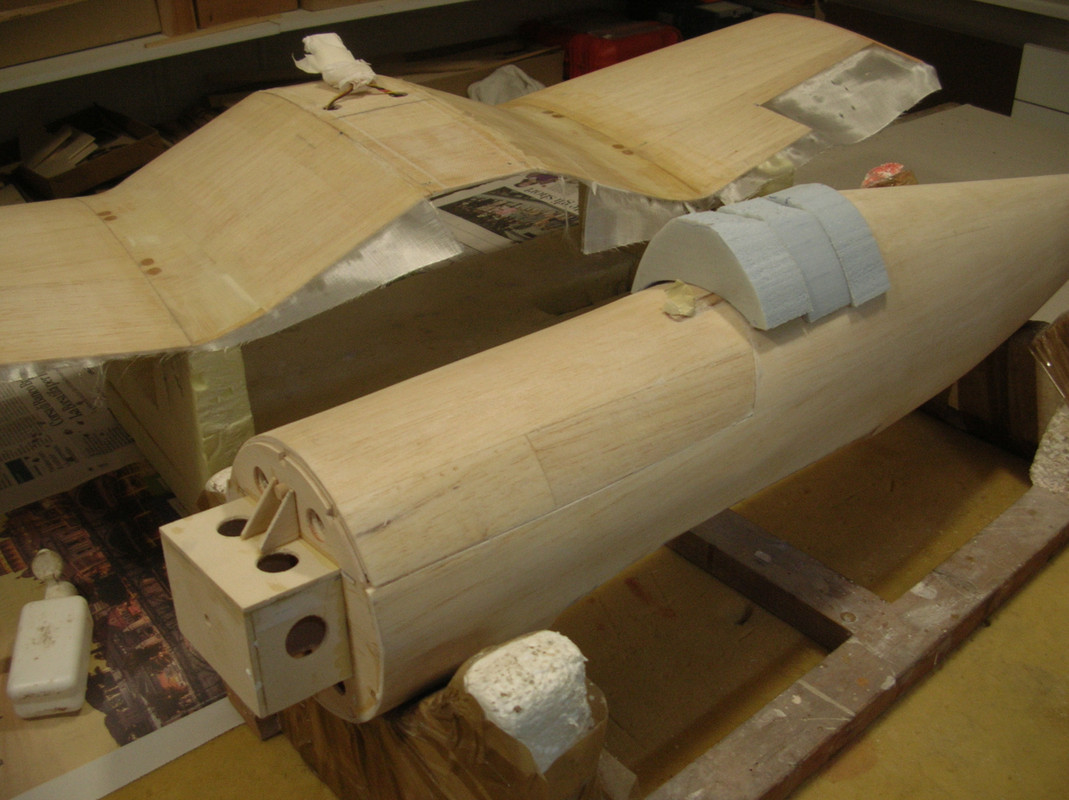

Iniziato a mettere assieme pezzi di estruso per sagomare la cabina pilota. Dietro l'ala resinata con tessuto da 40 gr/mq in attesa di catalizzazione.

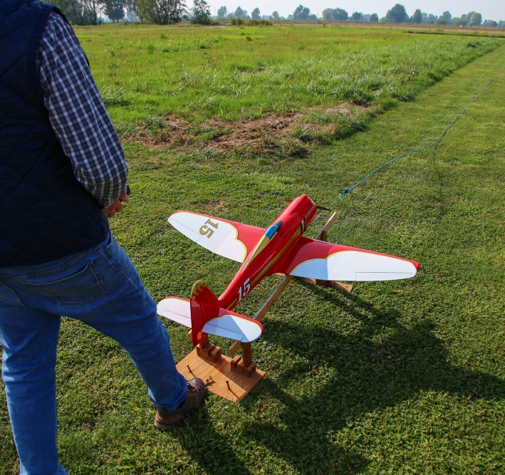

Messaggi: 14.606
Foto del lancio del SeaFury. La foto, di Lorenzo Cotella, è stata scattata pochissimi istanti dopo il rilascio dell'elastico che si vede in buona parte teso a terra con solo una piccola parte sollevata dal modello. Il modello è ancora sulla rampa, ma si vede bene che il cavo di ritenuta che è vincolato davanti al piede è stato rilasciato.

Vecchio 13 ottobre 19, 19:50   #4025 (permalink)  Top
Gran Decapo
L'avatar di Ehstìkatzi
Data registr.: 18-03-2007
Messaggi: 14.606

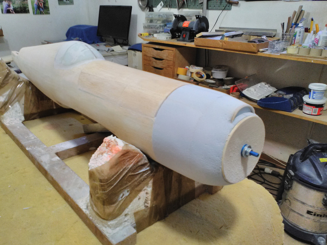

Ancora la parte anteriore da incollare e sagomare e anche la carenatura motore è pronta per essere fibrata. L'ogiva è un prodotto 3D dell'amico Adelio.

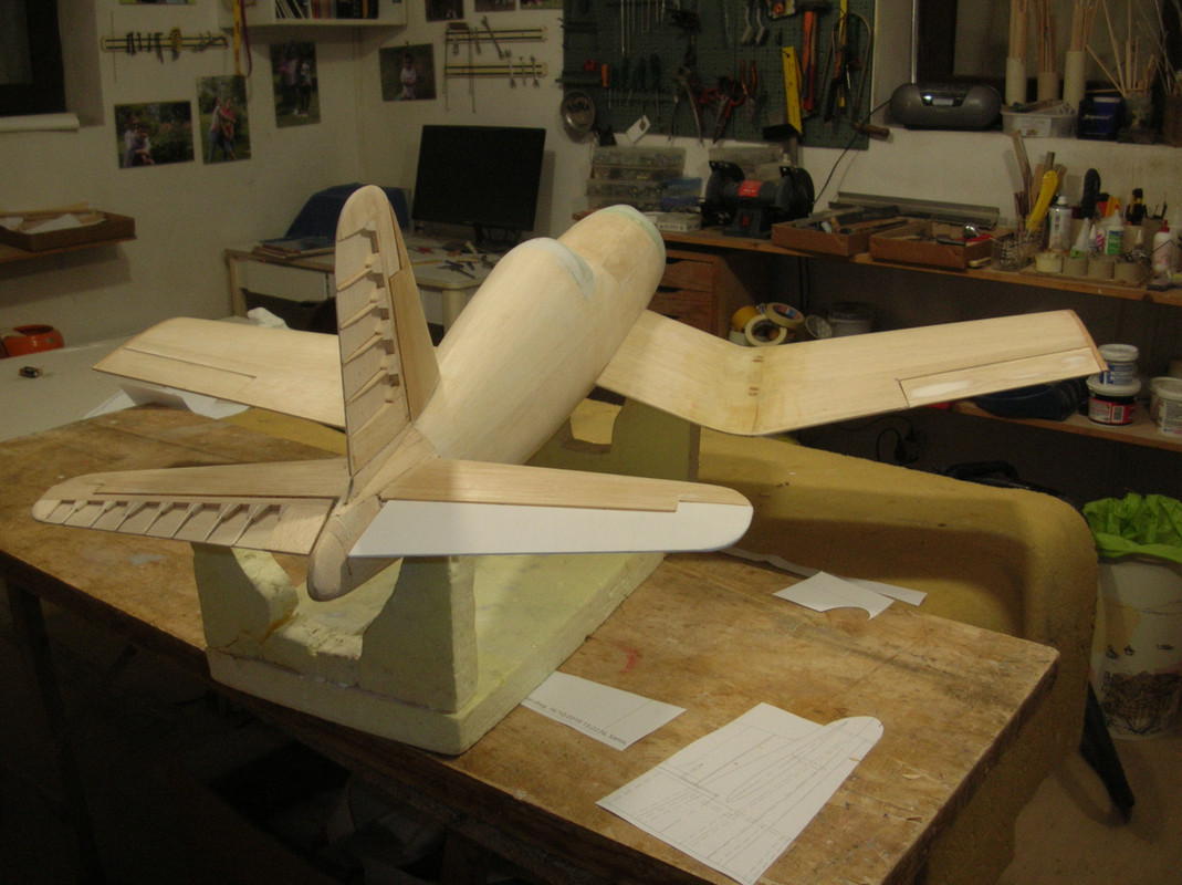

Vecchio 14 ottobre 19, 14:49   #4026 (permalink)  Top
Gran Decapo
Messaggi: 14.606
E ora tessuto da 100+ 2 da 40.

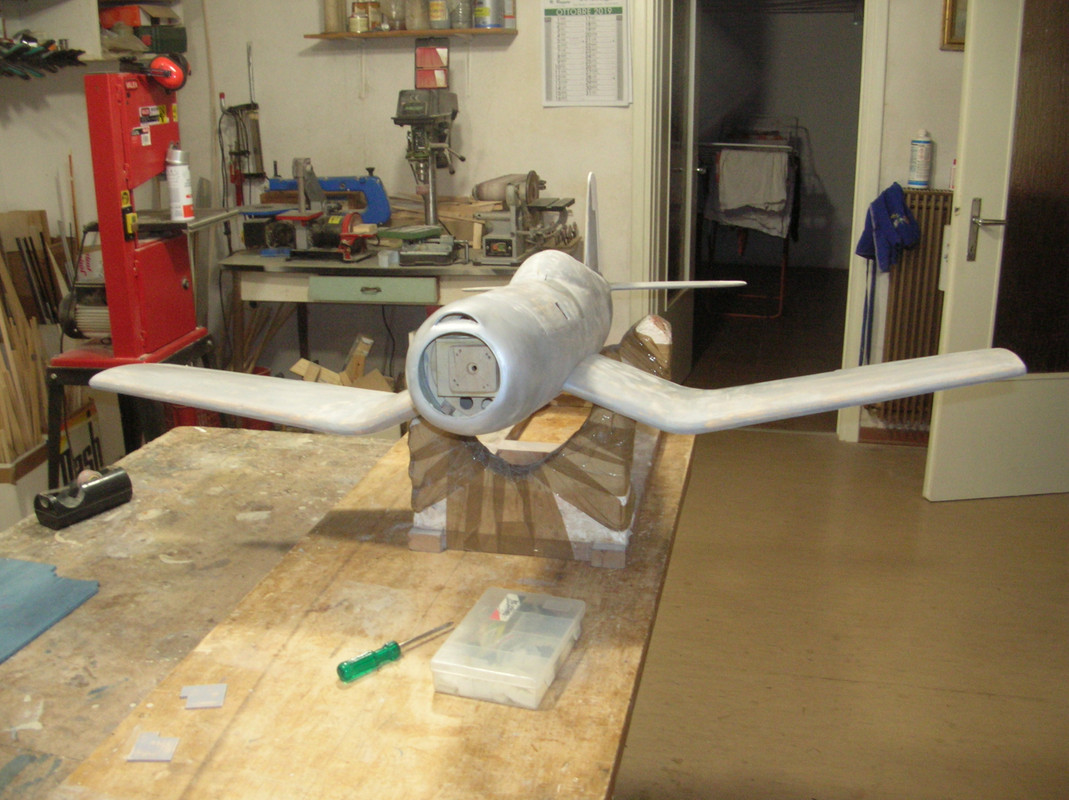

Pronto per la verniciatura.

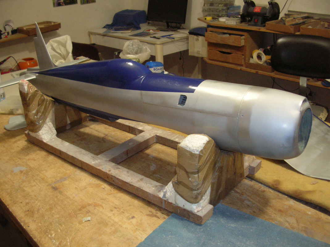

Vecchio 23 ottobre 19, 20:43   #4029 (permalink)  Top
Gran Decapo
Messaggi: 14.606

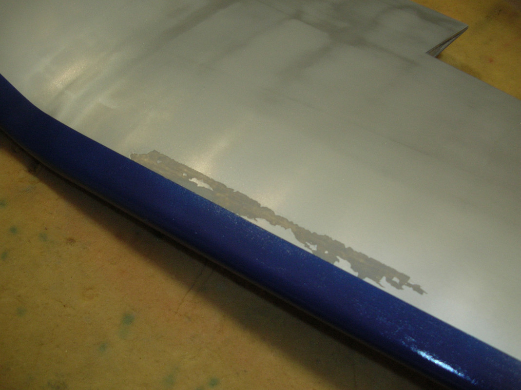

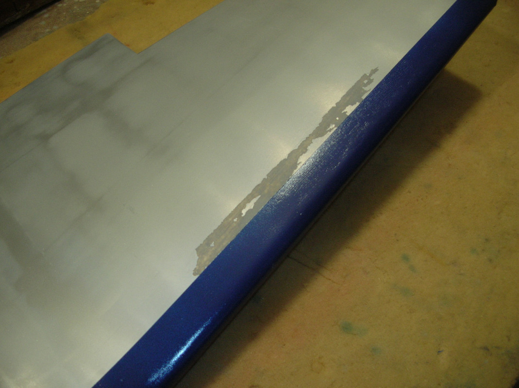

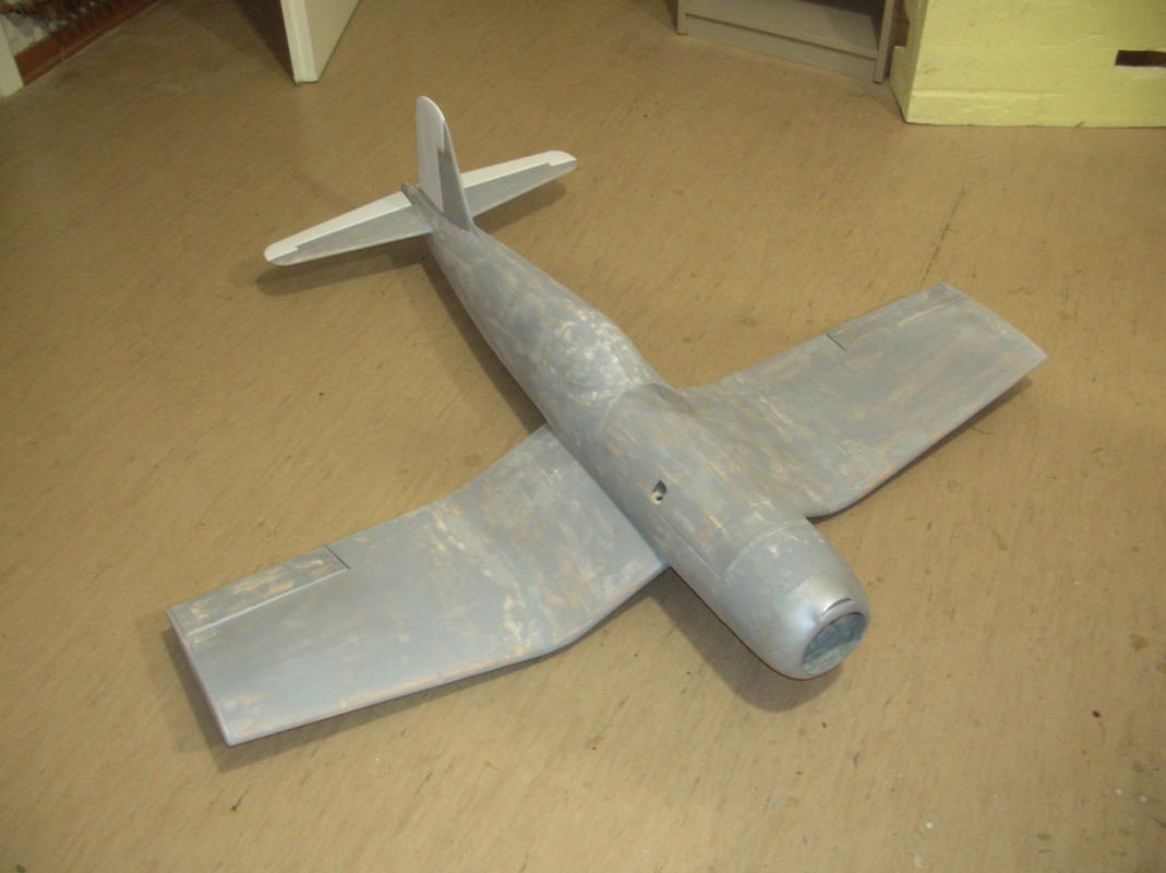

Ma sse ppò campà accussì ?
Il nastro della mascheratura si porta dietro la vernice stesa precedentemente.
Una spennellata di fondo nitro e carta 500 ed acqua, dopo aver protetto il blu, e sembra che la superficie sia tornata liscia ed a livello. Domani una spruzzatina toglierà i dubbi.
Certo che spruzzare alluminio nitro con l'umidità di questa stagione non è il massimo.
Vecchio 23 ottobre 19, 21:51   #4030 (permalink)  Top
L'avatar di Hotpower
Data registr.: 13-06-2009
Residenza: In Volo
Messaggi: 1.522
Inizia a sbocciare il fiore... molto intrigante blu e grigio alluminio
