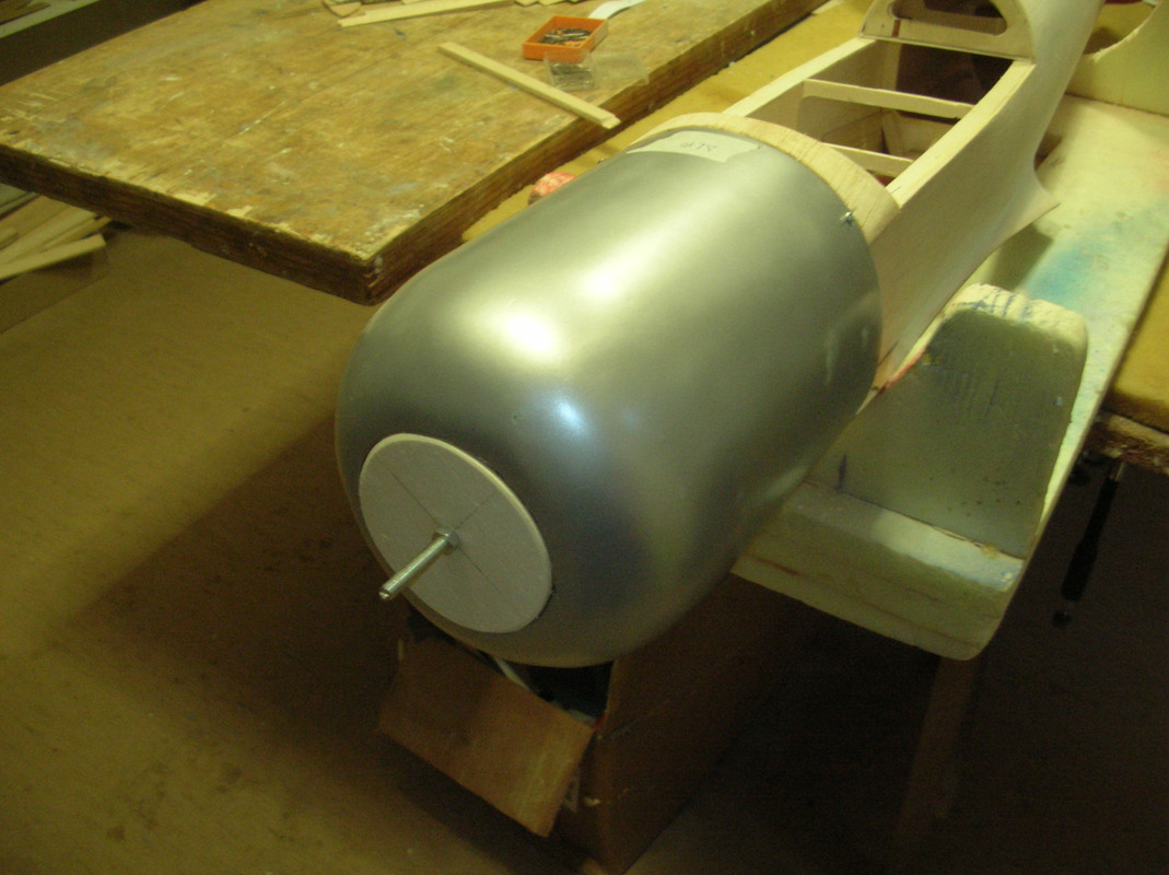

Centraggio capottatura motore.
https://i.postimg.cc/CLwH4RS3/DSCN2567.jpg
Personal Jesus 28 maggio 19 12:31
Sai che sto Racer mi piace un sacco?
Complimenti.

Ehstìkatzi 28 maggio 19 16:57
Originalmente inviato da Personal Jesus (Messaggio 5151154)
Complimenti.
Sono modelli divertenti sia per il modo di volare e la semplicità d'uso, sia perché propongono qualche piccolo, ma nuovo, problema in fase di progetto e costruzione. Mi sto divertendo .

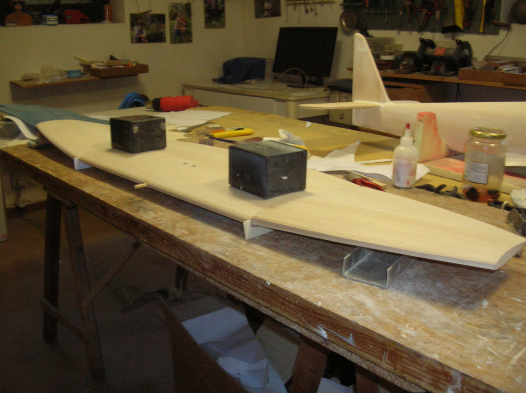

Rivestimento estradosso prima semiala incollato, rinforzi al longherone posteriore in zona cerniere in incollaggio, impostata seconda semiala.
https://i.postimg.cc/BQqDGSM1/DSCN2561.jpg
Piove, governo ladro.:shutup:
Beppe....ne hai fatte due sinistre ?.......:icon_rofl:icon_rofl:icon_rofl
scherzo eh......
scherzo eh......
Sono stato molto attento, farne due uguali è un attimo...a una certa età poi è anche più facile.:fiu:
Prove di montaggio, però prima devo incollare i terminali, staccare gli alettoni e ricordarmi assolutamente di inserire le prolunghe.
