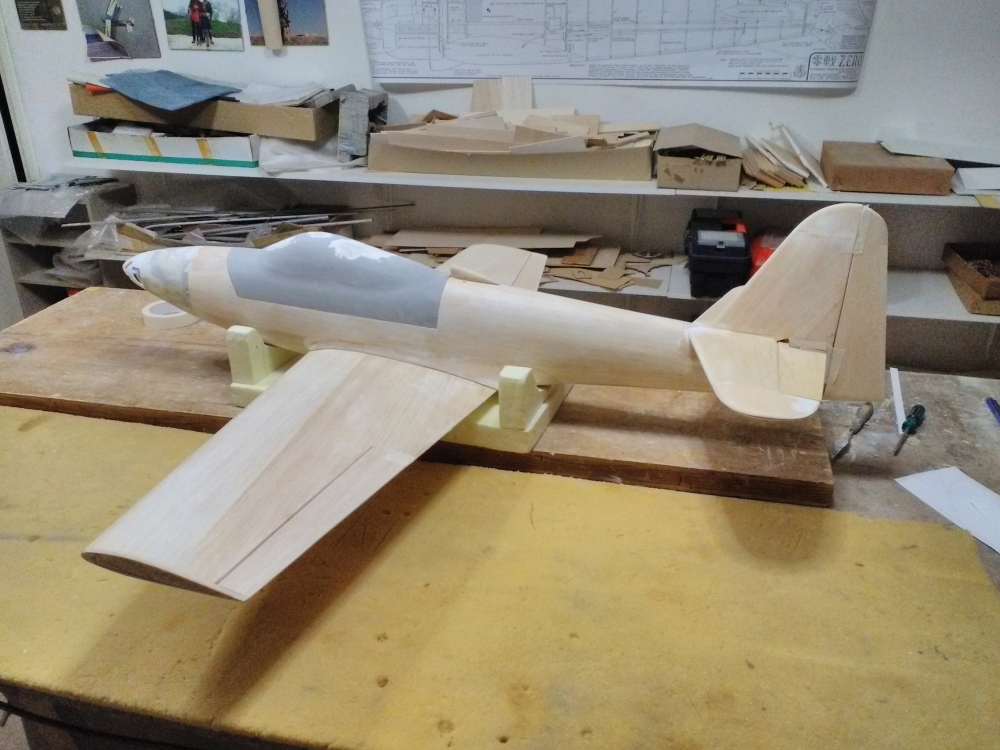

Si capisce ora cosa è ?
850 grammi come da foto.:D

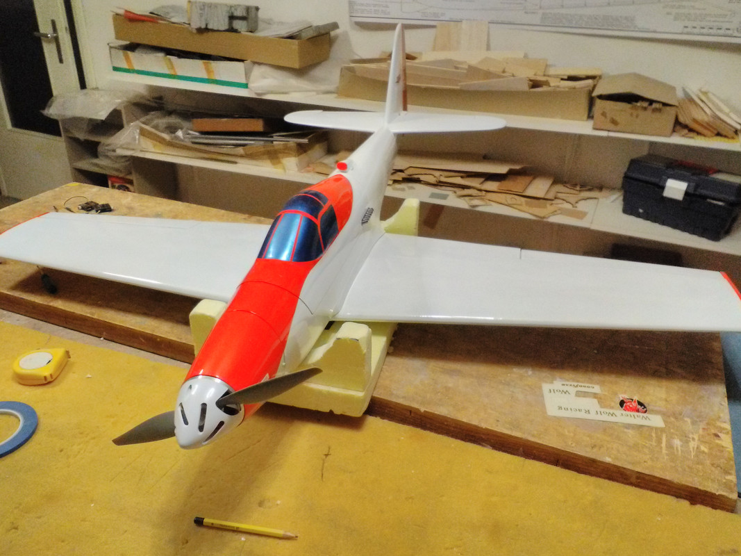

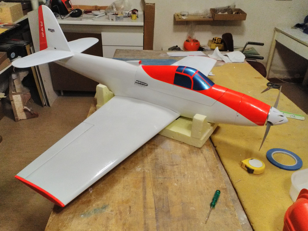

Ehstìkatzi 14 gennaio 19 19:17
Ancora qualche adesivo e poi è pronto per il collaudo.
Niente carrelli, lancio a mano o con fionda, peso pronto al volo 1.800 gr, carico alare 60 gr/dmq.
https://i.postimg.cc/hvBvgMvT/IMG-20190114-180927.jpg
https://i.postimg.cc/jjnS7BJy/IMG-20190114-181020.jpg
Preso come dimensioni e idea da un disegno trovato su Outerzone.
Ehstìkatzi 20 gennaio 19 18:22
Collaudato con lancio a mano, nessun problema, bello maneggevole, atterraggio facile e teso fin che si vuole, velocino, ma pensavo di più. Ho una 11x5,5 , proverò una 10x7.
