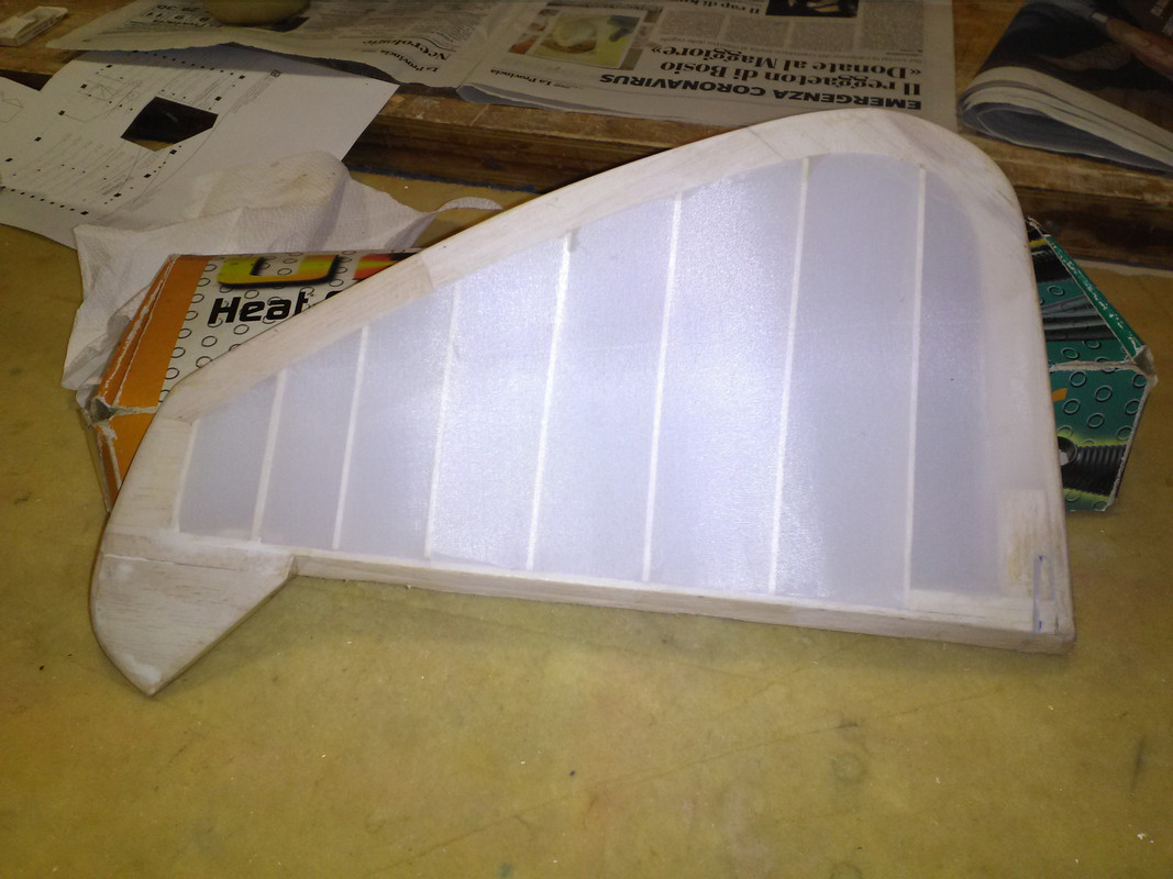

Dopo aver passato notti insonni :rolleyes:per decidere come rivestire il Dalotel, mi sono ricordato di avere nello scatolone dei rivestimenti un sacchetto con dentro un tessuto termoretraibile senza colla, mai usato se non per una prova su di un direzionale di un modello mai completato che conservo ancora a distanza di 30 e più anni e che è ancora in splendide condizioni di tensione. Dovrebbe essere un tessuto americano di nome Coverite o Koverall.
Mi preoccupava la quantità disponibile e, soprattutto il peso, un veloce controllo ha rivelato la presenza di più di 3 metri quadri di tessuto per un peso di circa 60 gr al metro quadro. Avendo una pubblicazione dei produttori di Oracover che porta il peso per ogni tipo di colore, abilmente sottratta all'amico Reste anni fa, sono rimasto piacevolmente sorprese nel constatare che il mio tessuto è più leggero della maggior parte degli Oracover. Vero è che dovrò chiudere la trama con un paio di mani di tendicarta e poi verniciare, ma credo proprio che non incorrerò in spiacevoli sorprese.
Il tessuto si applica come fosse modelspan, un paio di mani di tendicarta sul legno,e poi tendicarta diluito da sopra per l'incollaggio. Con phone e ferro si tira che è una bellezza. Le grinze presenti provocate dalla lunga permanenza in piega se ne sono andate senza il minimo problema, la leggera peluria provocata dal passaggio di cartavetro sulle sovrapposizioni sui contorni è completamente sparita col passaggio del ferro ben caldo.
P.S. l'Oracover bianco pesa 89 gr/mq

Se e' Coverite si tratta di tessuto di dacron termoretraibile che si usa per foderare i full size......
Anni fa l'avevo cercata presso l'Aerosviluppi......una ditta che vende materiali aeronautici ma non avevano disponibili le grammature leggere come la tua.......bisgnava ordinare un rotolo intero e per me era troppo.....
Sugli aerei di applica come sui modelli, incollandolo con un collante che ha lo stesso odore del tendicarta........si tende con il ferro da stiro e poi si vernicia con una vernice alluminata per proteggerlo dagli UV e poi lo smalto finale.....
Modellisticamente, tempo fa, Graupner vendeva il Balsa Fix.......da stendere sulla struttura e poi atraccare la Coverite come fosse normale termoretraibile con la colla........solo che la colla non era su tutta la superfice ma solo sui punti di contatto.....
E' proprio la mancanza di colla che lo rende piu' leggero di altri......

Anni fa avevo cercato da Aerosviluppi del Dacron termoretraibile e lo avevo acquistato sotto il nome di Diatex (equivalente di Ceconite e similari ) in grammatura di circa 50 g/mq . Si trattava del tipo usato per rivestimento protettivo delle fusoliere in compensato come il DR 400 full size. Si doveva preparare il legno con diverse mani di collante a varia diluizione, poi applicare il tessuto incollandolo secondo un certo schema e successivamente passare alla tenditura con ferro da stiro. Infine si usava un riempitivo apposito per chiudere la trama. A seguire fondo e verniciatura . Personalmente mi sono trovato molto bene. Aerosviluppi mi pare non venda più nulla del genere.

Il Koverall lo aveva provato un mio amico e me lo aveva mostrato ma sembrava diverso dal Dacron ed a quanto ricordo mi diceva che non "prendeva bene la vernice". Quello che vedo dalla tua foto mi sembra invece vero Dacron . Mia impressione .
