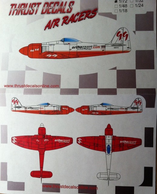

Ehstìkatzi 28 marzo 20 13:00
A me piaceva anche questa.
https://i.postimg.cc/tgNgYLq5/244536...2-pristine.jpg
Poi volendo fare lo " sborone " e fregandosene della riproduzione
https://i.postimg.cc/1zkL1th7/5d2378...9358310acd.jpg
josseff 28 marzo 20 13:28
la seconda proposta l'avevo guardata anche io... e non avendo mai considerato l'opzione riproduzione :D stavo pensando di applicare gli scacchi della intera coda alla livrea Furias.
