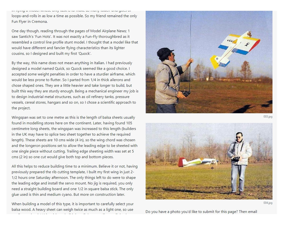

E tutto d'un tratto su Outerzone il Quock.

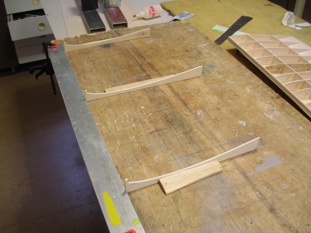

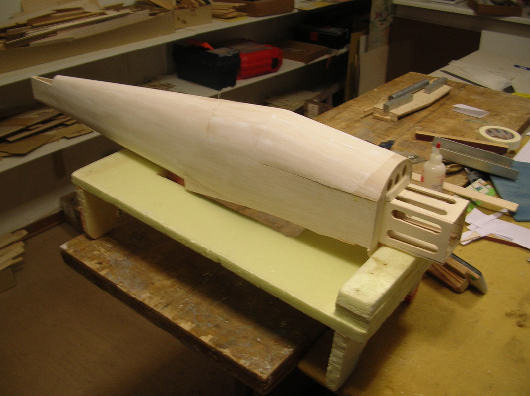

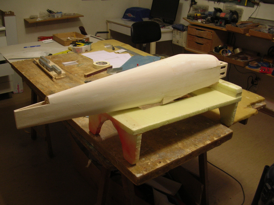

Un po' di pezzi della scatola di montaggio sono andati insieme, la scatola è vuota e aspetta le centine per l'ala.

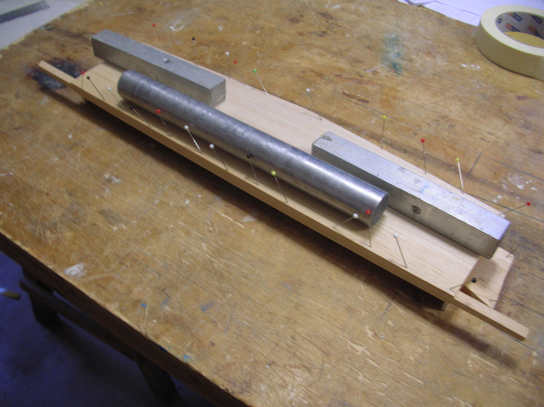

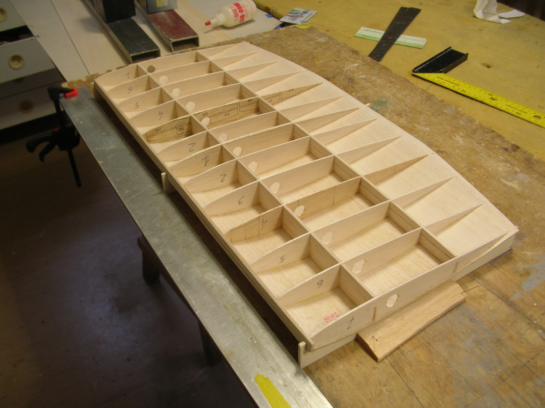

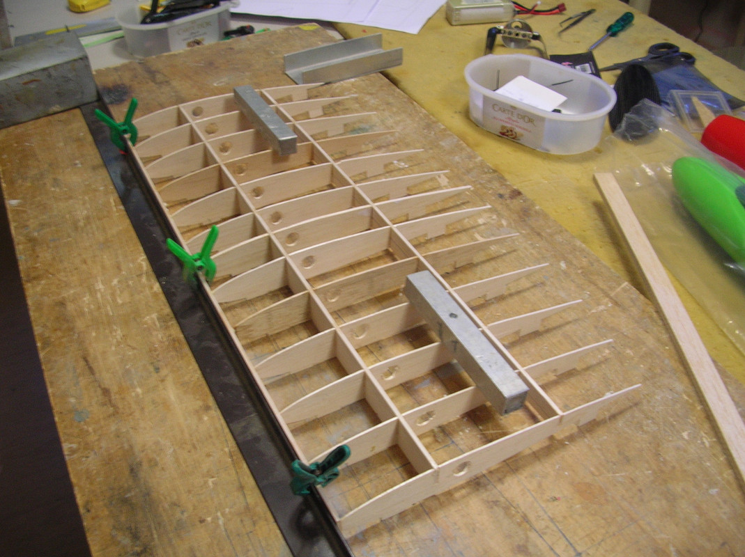

Parte centrale dell'ala.
Le centine ed i longheroni.
rivestito con balsa da 2 il dorso, lo scaletto per il rivestimento del ventre.
L'ala pronta per il rivestimento
Lavori di allineamento.
