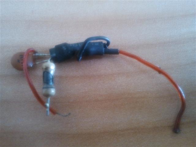

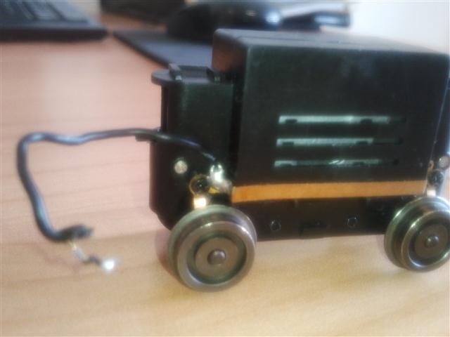

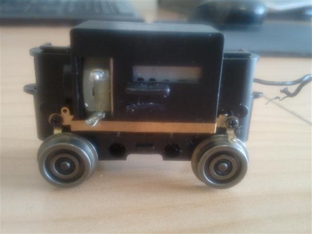

Ciao a tutti amici, è la prima volta che scrivo in questa sezione, sono sempre stato un appassionato di modellismo. Fino a pochi anni fa mi ero appassionato all'Elimodellismo ma da quando mio figlio ha ricevuto un modello base di un ETR 485 della LIMA scala HO ho deciso di avvicinarmi anche io a questo mondo.
Però ahimè è sorto subito un problema... Abbiamo messo subito KO il motore..
Come potete vedere dalle foto credo si sia bruciato qualcosa della componente elettrica e pertanto chiedo a voi se si può sostituire e risaldare solo quei componenti o bisogna prendere un motore nuovo. Vi ringrazio sin d'ora e vi auguro tanto divertimento con le nostre passioni.

I componenti visibili sono componenti passivi, quella in evidenza potrebbe essere una resistenza o una bobina. dalla "grigliata" penso che la causa sia il motore, andrebbe quindi controllato prima di sostituire qualcosa. Basta alimentare direttamente il motore e vedere come si comporta, rispetivamente misurarne l'assorbimento di corrente (in mancanza di un amperometro, basta guardare se scalda).

allora ho provato ad alimentare direttamente il motore mettendo il trasformatore vicino alle linguette del motore e con mio grande stupore questo funziona tranquillamente. quindi ora vi chiedo a cosa serve quel filo che si è dissaldato?

Il motore gira tranquillo, bene, ma la domanda è se scalda. Hai sempre 2 fili: uno é la massa, l'altro il positivo. Se uno dei due è staccato, il motore non va.

- Se metti il solo motore sui binari questo funziona?
- Nella carrozzeria ci sono altre cose elettriche come lampadine o parti di tipo elettronico e posizionate su sfondo verde o marroncino?

Allora ricapitolando se appoggio il filo dell'alimentatore sulle linguette del motore quest'ultimo funziona e quindi penso di avere capito che devo "trasferire" l'impulso elettrico dalle ruote del treno al motore per permettere a quest'ultimo di camminare. Ho provato a fare due ponti. Il primo dalle ruote posteriori verso una linguetta del motore, una seconda dalle ruote anteriori verso una seconda linguetta. Ma purtroppo non va. Praticamente una volta infilato l'alimentatore nella presa ed inserito lo spinotto nel binario con la femmina, appena appoggio il motore sul binario si spegne la luce rossa dell'alimentatore..
Cosa sbaglio?

I due poli di lalimentazione sono le ruote a destra e le ruote a sinistra. Se le colleghi tra loro hai un corto circuito (che spegne la luce sull'alimentatore). Devi collegare un polo del motore alle ruote di destra e l'altro a quelle di sinistra. Bisogna però anche andare a vedere se entrambe i poli del motore sono separati dalla cassa per evitare di fare un altro corto.
