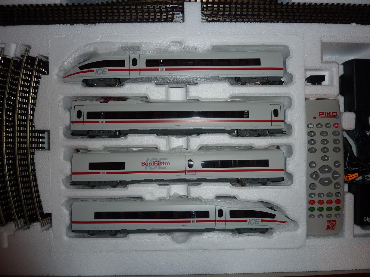

Ciao Ricky, forse sei la persona che mi ha telefonato ieri, poi non sentendoti piu' credevo ti fosse partito.
Comunque ti riepilogo esattamente:
- collegare i cavi nella clips digitale in dotazione.-
-questa clips va collegata nella apposita sede di un binario G 231( ci sono proprio due fessure)
- a questo punto il digi uno lampeggia- (luce rossa intermittente)
- per accenderlo devi schiacciare il tast on- off e il digi uno resta con luce rosse fissa . A questo punto sei collegato.
- Devi mettere il treno esattamente come tirato fuori dalla scatola , senza varianti, altrimenti il treno non parte.
Quindi :
motrice folle di prima classe
vagone di seconda classe
vagone bistrot ( che e' quello motorizzato)
motrice folle di coda di seconda classe.
Partendo dalla prima devi inserire i vari elementi seguendo l'ordine maschio-femmina per l'incastro.
A questo punto il convoglio ha in default il codice C
Devi schiacciare il codice C e vedrai che ti si accendono le luci.
Poi con i tasti del telecomando lo fai partire.
Attenzione non devi usare il tasto con la lettera A come ti ha detto Lorenzo, che non poteva sapere, che codice avevano dato all'ice. E ragionando ti aveva detto A.
Infatti ogni start set Piko ha dei codici in default da A fino a D.
Ti metto anche la foto del treno come lo hai trovato nella confezione.
Segui l'ordine.
