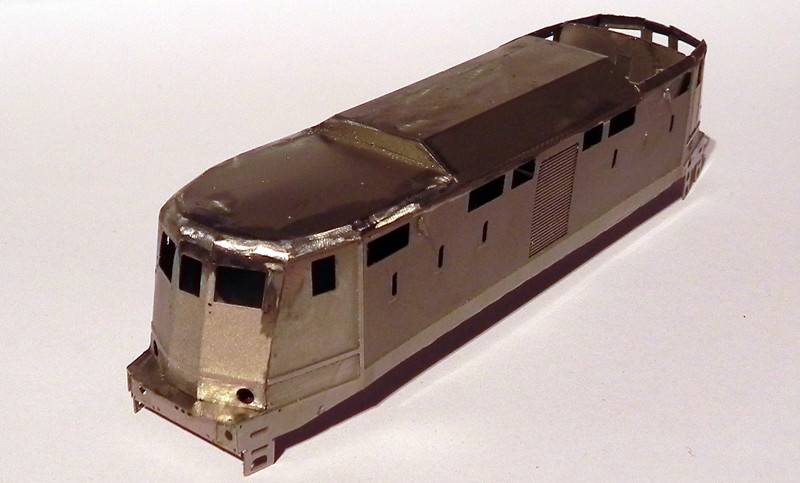

autocostruzione E.554 FS in scala 1:120
La maggiore critica che viene fatta ai modellisti che scelgono la scala TT è che al momento non esistono locomotive del parco FS. Ci sono vagoni merci, ci sono vetture passeggeri ma ancora mancano locomotive FS. Marco Siccardi, un modellista di Savona grande appassionato di trifase, ha quindi pensato bene di colmare la lacuna e la scelta è caduta su un macchina che ha trainato treni attraverso vari decenni, per giunta rappresentante del sistema trifase, un sistema di trazione che è stato peculiare dell’Italia, una scelta veramente impegnativa!
Qui potete seguire gli sviluppi... siamo proprio agli inizi...
TT_E.554 in scala TT

Vecchio 02 aprile 11, 17:36   #4 (permalink)  Top
L'avatar di scalatt
Data registr.: 15-04-2009
Residenza: segrate
Messaggi: 2.135
I lavori procedono e si incomincia ad intravedere qualcosa...
Nel link è documentata la realizzazione delle parti fotoincise necessarie per dettagliare la cassa centrale.
Il metodo prescelto e' stato quello di usare la carta P'n'P per stampanti laser riportata su lastrina di ottone da 0,25 mm.

Vecchio 03 aprile 11, 19:43   #6 (permalink)  Top
L'avatar di scalatt
Residenza: segrate
Messaggi: 2.135
Ulteriore aggiormanento...
Una volta lisciati gli avancorpi in maniera adeguata, vengono preparati gli stampi per poter procedere alla realizzazione dei master in resina....
Ed ecco il prototipo del telaio, questa volta utilizzando un foglio di Plasticard spesso 1,5mm.
Vecchio 14 aprile 11, 21:00   #7 (permalink)  Top
L'avatar di scalatt
Residenza: segrate
Messaggi: 2.135
Ulteriore aggiornamento:
Il modello incomincia a prendere vita....
La cassa oramai è quasi finita ed aspetta solo di essere dettagliata, l'autore ha iniziato il disegno del tetto di cui si vede un prototipo provvisorio in cartoncino...
Vecchio 24 aprile 11, 18:19   #8 (permalink)  Top
L'avatar di scalatt
Residenza: segrate
Messaggi: 2.135
Ulteriore aggiornamnto...
...Il tetto continua ad essere provvisorio finché non sarà terminata la motorizzazione, il prossimo passo riguarderà la completa carteggiatura della cassa con realizzazione dei panconi anteriori (con il gruppo ganci-respingenti) e delle scalette. Si passerà quindi ad ultimare il telaio...
