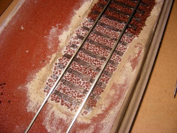

Nel frattempo ho trovato questa interessante guida relativa alla posa della massicciata:
laddove volessi colorare il ballast (poichè dubito lo troverò del colore da me voluto ), è opportuno farlo prima della posa. Dice:
Una tecnica molto semplice a questo scopo, è la coloritura con terre a secco, mettendo il ballast dentro un vasetto di vetro, insieme alla terra, ed agitando fino a quando il suo colore sarà uniforme.
.... Quotate?
Quanto all'incollatura del ghiaino, che farò dopo la posa di linea aerea e segnaletica, in un'altra guida allegata consiglia di aggiungere alla miscela H2o+Vinavil qualche goccia di sapone. Per le ragioni vi invito a leggerla Che ne pensate?
