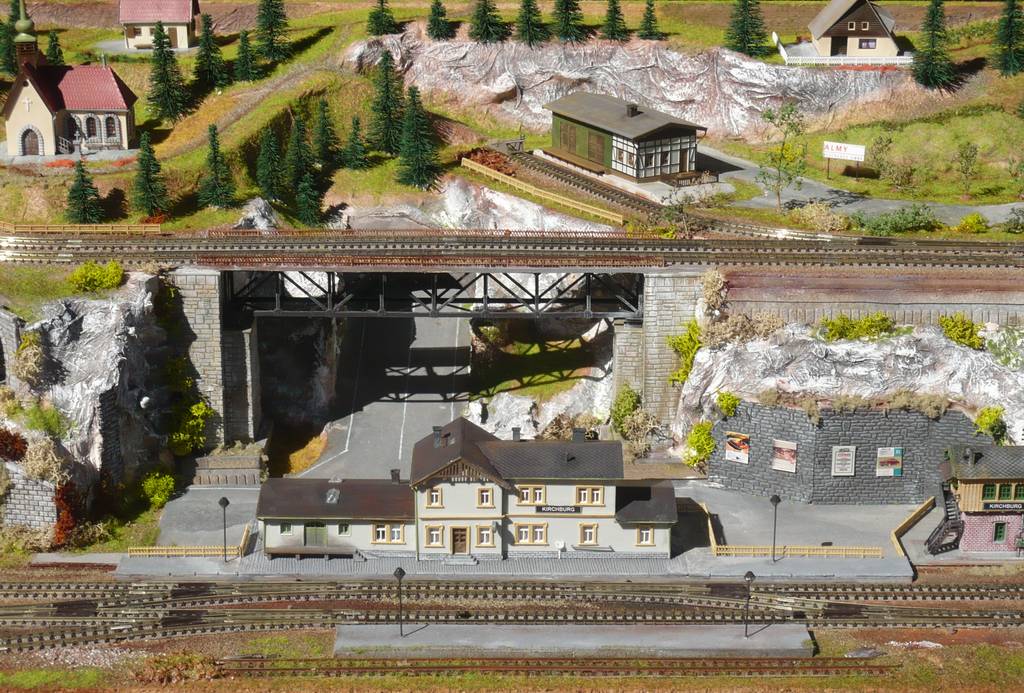

Io ho fatto così:
FONDO DI ACQUA+VINAVIL
SPRUZZATORE NOCH 4 EURO
+ ERBA NOCH 4 EURO
UTILIZZANDO MENO DELLA META' DI QUEL MATERIALE HO FATTO QUESTO:
bottega dei plastici_Il plastico ferroviario del Museo Virtuale Rivarossi
IL PLASTICO LO PUOI TRANQUILLAMENTE CAPOVOLGERE
