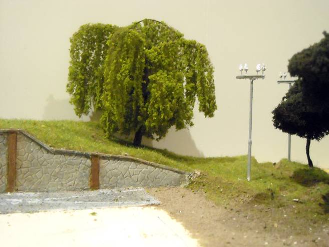

Nella notte è spuntato un salice piangente...
bottega dei plastici_36 come realizzare un salice piangente

Vecchio 13 gennaio 11, 16:38   #150 (permalink)  Top
L'avatar di marshall61
Data registr.: 07-09-2009
Residenza: LIVORNO
Messaggi: 2.752
Smile
Ok per il melo.....tanto mi si è liberata una serra nel vivaio....
Intanto vi posto le prime fotografie della palma, è di quei tipi che si trovano anche nelle piazze antistanti le stazioni, ovviamente quelle di località marine, rapportata al vero dovrebbe essere circa una decina di metri comprese le foglie che andranno posizionate in cima, qui a Livorno ve ne sono di questa altezza, non solo alla piazza della stazione ma anche sul lungo mare.
L'anima è del solito fil di ferro da 1,5 mm. piegato in 3, tenuto insieme da spire dello stesso filo ma da 0,6 mm., il tutto ricoperto da Das che durante l'asciugatura ho inciso con la lama di un cutter.
Le foglie sono ritagliate da carta di spagna da 0,7 mm. seguendo una dima precedentemente fatta su del cartoncino bristol, il ramo è di filo di rame da 0,6 saldato, con molta pazienza e una buona dose di pasta salda, al centro della foglia.
Una volta saldato il lamierino viene tagliato con una forbice in settori longitudinali affinchè si ottenga la caratteristica foglia di questa pianta.....tanto i tagli sono ravvicinati quanto si otterrà un miglior effetto ottico.
Ovviamente saranno poi sagomate definitivamente in opera quando saranno posizionate correttamente sul tronco.
Ai prossimi aggiornamenti!
Ciao, Carlo
