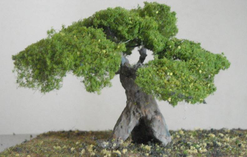

Solo una piccola conferma Carlo.
Quandi dici che intrecci i tre fili di uguale lunghezza e successivamente li ritorci su se stessi a forma di “U”, intendi a forma di U rovesciata, giusto?
E poi nell'occhiello ci saldi gli altri fili e ne ricavi i rami?
E' così?
Vecchio 10 agosto 10, 15:02   #104 (permalink)  Top
L'avatar di marshall61
Data registr.: 07-09-2009
Residenza: LIVORNO
Messaggi: 2.752
Smile
Originalmente inviato da scalatt Visualizza messaggio
E' così?
....la "U" è diritta vengono avvicinati i due lembi e leggermente incrociati, la curva della "U" viene "ammaccata" al centro verso l'alto sagomando i due lembi rimasti curvi per formare parte della base (radici) dell'albero; da ogni singolo filo che compone la treccia ( la cima della "U")
Il tronco più piccolo, quello più distante e posto con un angolo di circa 30°, è un'altra treccia incollata con del cianacrilato ed è servita a sostenere l'intera struttura ed a simulare la cavernosità del tronco.....
Ciao, Carlo

I lavori continuano.....ecco le prime immagini del salice piangente:
....dopo la passata di gesso acrilico
....nel frattempo che asciugava, ho provveduto a setacciare la segatura
il risultato......
....poi ho incollato la segatura, dopo aver dato al tronco del vinavil diluito dato a pennello e facendo cadere, successivamente, a "pioggia", la segatura setacciata per simulare la corteccia dell'albero.....questo è il risultato:
... dopo, l'opportuna asciugatura, sarà pronta per la successiva colorazione
Ciao, Carlo
