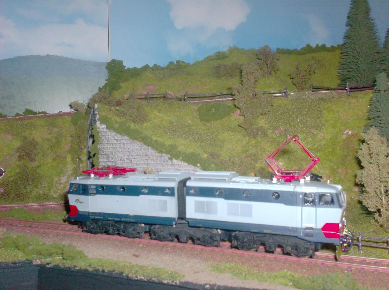

Vecchio 12 febbraio 10, 10:36   #28 (permalink)  Top
Data registr.: 14-03-2009
Residenza: como
Messaggi: 172
e 656: "ecchietta ringiovanita"
ciao,
ecco la foto della 656: carrozzeria ricondizionata e meccanica completamente revisionata.
Ho abbellito il frontale con vari accessori, rec, prese aria lavavetri, vomere .
Poca spesa.....tanta resa!
Una vecchietta destinata a essere usata per ricambistica, comprata a prezzo basso, com pletamente rielaborata, non stona sul plastico, anche accostandola a modelli recenti ( oddio........ non esageriamo eah ah ah )
taxicarlo non è collegato   Rispondi citando
