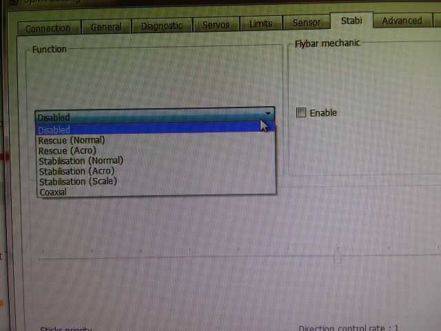

Dopo quindici giorni di studio e prove con diversi settaggi, cominciano ad emergere delle discrepanze di funzionamento di questo dispositivo. Non credo siano problemi di hardware, ma di software, sul quale avevo qualche riserva.
Nelle prove di volo in stabi acro se fai delle affondate e rilasci lo stick l'heli cerca di tornare in orizzonte; ma lo fa in modo imperfetto, mantenendo ancora qualche grado di picchiata, lo stesso nelle richiamate sostenute, tende a mettere la prua sotto l'orizzonte di qualche grado. Non ritorna in orizzonte. Per comparazione Con la Bavarian 3SX questo non esite.
Può darsi mi sfugge ancora qualcosa, ma i set a livello di software non sono molti e tutte le combinazioni, portano allo stesso risultato.
Heli perfetto: piatto a zero, baricentro, tracking, zero gradi pitch con bracci servi a 90*, cycling ring, set dei 6* ecc.

Ti ha poi risposto Tomas ? Il log vibrazioni e' ok?
Si mi ha risposto e mi ha detto che le mie impostazioni sono corrette; solo di provare a diminuire il sensor rotation speed. Provato da 10 fino a 5, non è cambiato nulla, sempre uguale. i Log sono perfetti.
Ora appena possibile spero di avere per le mani quella dell'amico principiante e provare con la sua per vedere come va, così posso capire se è la mia che ha qualche difetto o se sono programmate male dalla fabbrica.
Allucinante questa cosa! E' chiaro che se voli in disabled o in coassiale questi problemi non te li poni neanche. Ma a me piace provare tutte le condizioni di funzionamento.

So che mi dirai di si, ma la centralina è perfettamente in bolla e l'inizializzazione la fai con l'ely in piano?
Purtroppo non sono ancora riuscito a provare le mie con le tue impostazioni.
confermo tutto, figurati...!
settimana prox viene al campo il mio amico con il suo heli, così lo provo con queste impostazioni, spero si capirà qualcosa di più.

Questo è il link del manuale online dove ho estratto quello che ho postato ed è diverso dice : tende.... non: lo mette.

Questo è il link del manuale online dove ho estratto quello che ho postato ed è diverso dice tende.... non: lo mette
dai se riesco sabato le provo tutte e due
Sì è diverso o forse più datato rispetto ai rimandi che mi ha dato Stefan. Comunque ieri ho fatto un video anche della stabi con la Bavarian e prima o poi lo posto su youtube così si capisce la differenza.
Solo i riscontri in volo fanno testo.

Stabi Acro
Domani pomeriggio, farò altre prove di questa Spirit, mi manca il REscue in diversi assetti di volo dritto, rovescio e in velocità. Per quanto riguarda lo stabi acro e self level, ho ricevuto delle risposte PM da Stefan, che hanno confermato quanto avevo rilevato nei collaudi. Quindi avrei quasi terminato. Comunque siamo molto distanti su questa funzione 'Stabi Acro' rispetto alla Bavarian che in base ai collaudi la preferisco.
Poi ognuno tragga le sue conclusioni, in base alle proprie aspettative e stile di volo.
Per cui Delfo per quanto mi riguarda ti puoi anche risparmiare le prove che mi avevi detto di fare, se vuoi falle per tuo uso e consumo per vedere come si comporta e poi se vuoi mi racconti. Dopo aver provato due elicotteri con gli stessi set ero già orientato!

Ho avuto assicurazioni dallo Staff della Spirit che stanno indagando sulle mie risultanze vedremo se in qualche update del firmware riescono a correggere questo difetto che ho segnalato. Nel frattempo ho sbarcato La Spirit in attesa di aggiornamenti.
