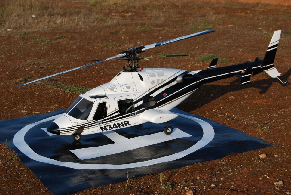

Ad ogni modo approfitto per fare una sorpresa a Skylab:
