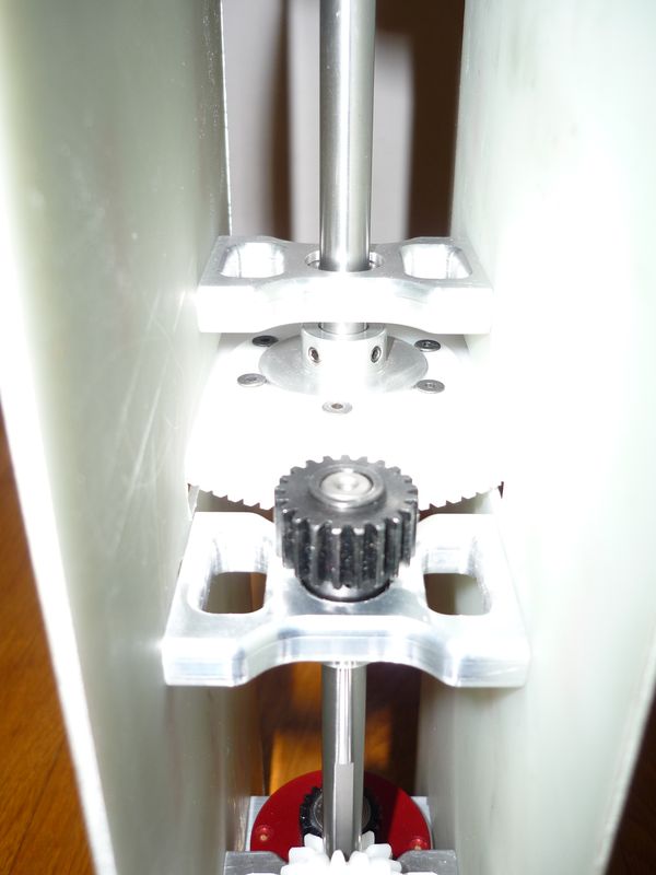

grazie Ferruccio, allego alcune foto della meccanica, le fiancate sono provvisorie per fare il collaudo a banco, alla fine saranno molto piu' grandi per contenere anche i servi, regolatore, V-stabi e gyro.

Originalmente inviato da elicoberna Visualizza messaggio
Anche gli ingranaggi del rinvio a 90° sono della vario?

L'avatar di elicoberna
Data registr.: 11-03-2005
Residenza: Modena
Messaggi: 1.077
yessss

ingranaggio per coppia conica
ciao mi diresti dove posso trovare questi ingranaggi, che hai utilizzato, conici e in teflon
per coppia conica con la possibilità di bloccarli su un alberino con i grani?

VARIO Italia - Gi.Pi. Modellismo
