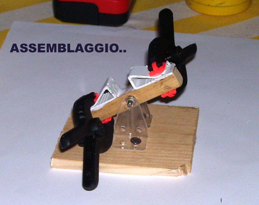

Bilanciatore pale fatto in casa
Vi posto questo semplice progettino per bilanciare le pale (utile con pale rovinate ma utilizzabili) ... costo come al solito nullo..
Bilanciatore pale fatto in casa-00.jpg   Bilanciatore pale fatto in casa-01.jpg   Bilanciatore pale fatto in casa-02.jpg   Bilanciatore pale fatto in casa-03.jpg   Bilanciatore pale fatto in casa-04.jpg

da prossimoskiantato riceviamo sempre queste brillanti trovate (complimenti) però così credo che bilanci solo il peso e non il baricentro..sbaglio?
con quel metodo non concludi soltanto di avere pale dello stesso peso ma magari con baricentro diverso? (forse sbaglio), ma se le pale pesano lo stesso, avendo un baricentro diverso, quando le metti in rotazione non hai risolto un bel niente.. mi sbaglio?

... mi spighi meglio la faccenda del baricentro delle pale?
con questa " altalena" sicuramente il peso è ok , ma in che modo il baricentro/pala influisce sull' equilibrio ?
ora mi guardo meglio l' altro progetto sicuramente + prof del mio... magari ci arrivo..

Talking
Originalmente inviato da PROSSIMOSKIANTATO
Ps: altro hovering di 45 minuti con le ni/mi di serie...
io non ho capito mai la storia del baricentro delle pale (fin'ora ho solo bilanciato le due pale insieme!) ... cmq non riuscendo a fare un traking delle pale al mio honey bee cp1 (inpossibile: !!!)ho provato come nell'articolo:
ho trovato il baricentro di una delle due pale e lo messo alla pari con l'altra... RISULTATI?!? IL TRAKING E' PERFETTO!!!!!!!!!!!!!!!!!!!!!!!!!!!!!!!
NON CREDEVO CHE INFLUISSE TANTO!!

Penso di aver capito:
supponiamo di avere due pale perfettamente bilanciate,
applicando un peso di 5 grammi p.e. nel lato + esterno della pala otterremo uno sbilanciamento maggiore che se applicassimo lo stesso peso nel lato + interno (rotore) della stessa pala... da qui il bisogno di baricentrare.. sbaglio??

spiego ancora meglio:
pale perfettamete bilanciate senza pesi,
se aggiungo 2 pesi uguali all' estremo delle 2 pale non cambia nulla,
se sposto un solo peso lungo la pala avrò pale con lo stesso peso ma cmq squilibrate durante la rotazione ..
Giusto?
giusto.

credo di si!
